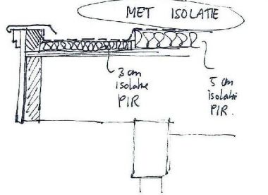

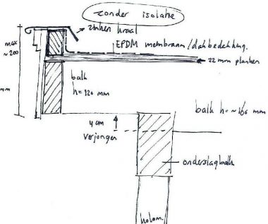

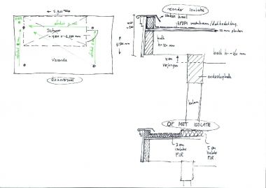

Ik ben een overkapping aan het bouwen van ca. 4,5 x 6,0 m.
De overkapping wordt bedekt met epdm dakbedekking en krijg een geïsoleerd dak van pir platen.

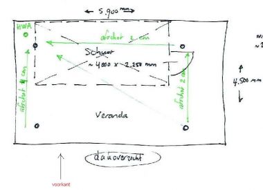

Ik was van plan om in de breedte richting (4,5 m) een afschot van 0,5 cm/m te maken maximaal en om in de lengte richting 1 hoek nog 2 cm lager te leggen, zodat het dak 'op 1 oor' afgewaterd wordt.
De dakconstructie is zo, dat mijn mijn mastiekschroot maximaal 6 cm hoog kan zijn. Daarbij hou ik dan nog geen rekening met de dakisolatie.
Ik heb 3 en 5 cm isolatieplaten. Ik wil dan ook aan de randen van het dak de isolatie verjongen van 5 naar 3 cm, zodat je een soort goot rondom krijgt. De opstand is daar dan echter maar 3 cm. Is dit erg?
Ik hoor graag wat jullie advies is!
