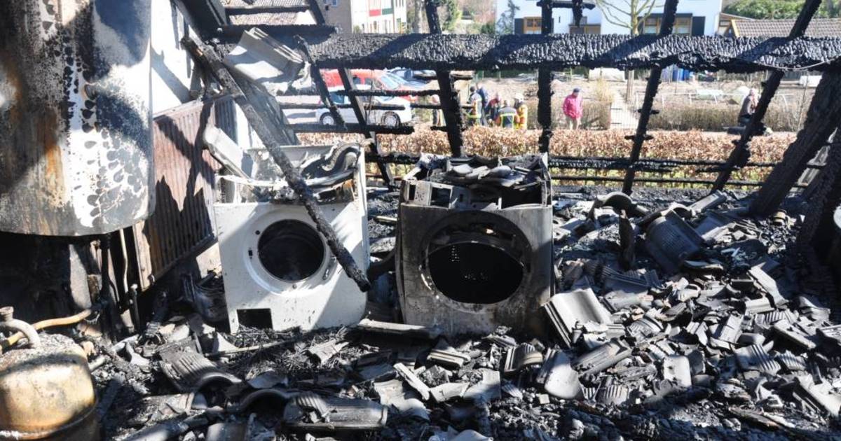

En wat denk jezelf. Zou toch graag met 100% zekerheid willen weten of een condensdroger ook in de brand kan vliegen.
Zoek maar eens op brandgevaar wasdrogers! Schijnt toch wel eens voor te komen. Ik maak daarom de pluizenfilter na elke droogbeurt schoon. En het condensfilter elke maand.
zomaar een linkje
En hier het resultaat
