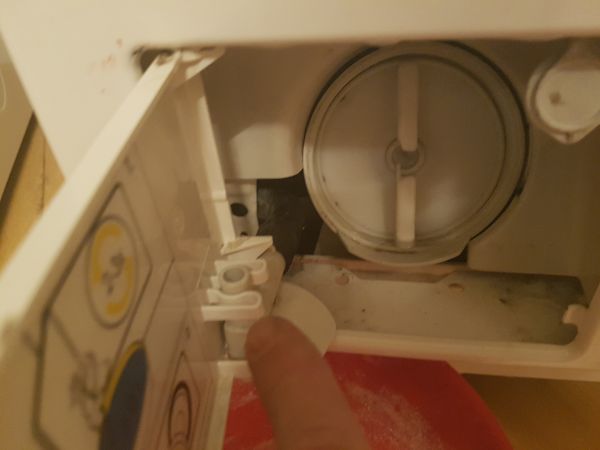

Vanavond filter van wasmachine schoongemaakt en na de filter een paar slagen losgedraaid te hebben water via het slangetje uit de machine laten lopen. Filter er uit, weer terug er in en nu had ik wat handdoeken om te centrifugeren.
Tijdens het centrifugeren kwam er via het afvoerslangetje een hoop water uit de machine lopen ( van de handdoeken neem ik aan ).
Bij het verwijderen van het filter had ik wel een probleem met het ''plastic openmechanisme'' wat je rechts op de foto ziet waar je de deur mee kunt openen. Sindsdien wat ik ook probeer.. het water blijft via de slang naast het filter naar buiten stromen... overleden ?

Ik heb net gelezen dat na het schoonmaken je de filter stevig vast moet draaien (zorg dat de schroefdraad goed schoon is).
Dan moet je via de wasmiddellade ongeveer 2 liter water in 1 keer naar binnen doen en dan zal door de druk de kogelafsluiter in het afvoerslangetje weer werken en dus de boel afsluiten.
Als de filter niet goed afsluit (rubber ring dubbel, rotzooi in de schroefdraad) dan belucht de filter en werkt de kogel niet.
Gr. Erwin

Ik ga het proberen, wat ik wel merkte net bij een proefwasje is dat op het moment ik ''stijven'' kies er water in de trommel loopt en daarna bij het ''pompen'' het water dus inderdaad uit het slangetje loopt.
Ik meld me weer :-)
Helaas... 2 liter water er in gedaan en dat kwam er direct onderlangs weer uitlopen...... en nu ? Monteur ? Iets vervangen ?
het is een Miele W9140, geen idee hoe oud deze al is en of het de moeite ueberhaupt is.....
Als U de zeef er uit haalt in de pomp achterin ook goed schoonmaken daar blijft veel vuil in liggen zodat het niet goed af dicht,en de dop goed aandraaien.Mvgr Ruud
