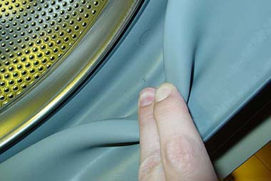

Oké de boel maar eens nader onderzoeken. Deurtje open kopje erin en kijken maar. :roll:
Proza
Zojuist gedaan, en Co je bent goed !! Zie het kleine scheurtje in het verlengde van de vingers. En ja dit is aan de bovenkant van het machet net onder de eerder genoemde printplaat dus. We gaan rap de deurmanchet bestellen en vervangen. :P
Co de Witgoedman
Bedankt voor het compliment, is alleen maar de jarenlange ervaring hoor. :wink:

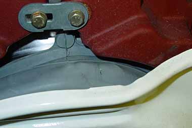

En nu het verhaal compleet, manchet gehaald bij de Miele voor zevenenvijftig euro. Nu de machine toch weer open was ook weer een plaatje geschoten vanaf de bovenzijde. Zie je gelijk hoe het gaatje in de manchet door de jaren heen is ontstaan.
Deze is waarschijnlijk zo af en toe geraakt door de "stabilisator"blokken welke aan de trommel bevestigd zitten. Dit door onbalans van een mogelijk te vol beladen machine oid.
Binnen een uurtje was de klus weer geklaard :P
Proza
Gat is zeker niet door de bouten gecreëerd, maar door het rode vlak zelf. Als je goed kijk zie je de moet van het rode blok terug op de manchet.
Na de demontage van de manchet zag ik de slijtplekken ook al aan de linkerzijde. :shock:
