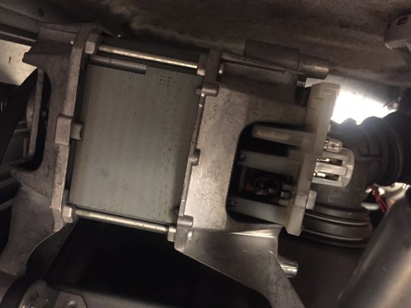

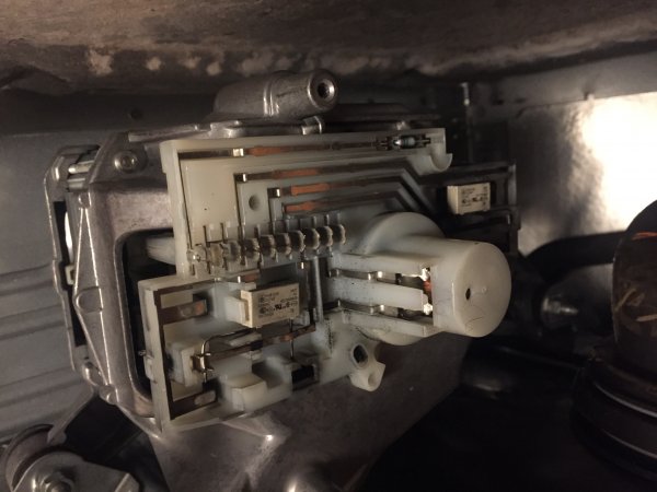

Hoi ik heb bij de motor de beschermkap eraf geschroefd maar hoe nu verder? op youtube is geen filmpje te vinden hoe ik de koolborstels kan uithalen, alleen een duitse sloper. ik zie wel die draadjes en dat veertje maar wil wel voorzichtig zijn. Of moet ik het hele plastic element in zijn geheel eerst afhalen?
dank!

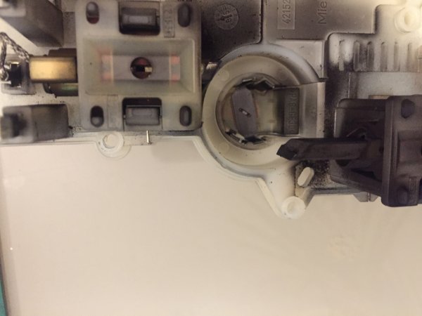

Gewoon voorzichtig naar U toe trekken het hele witte plaat,maar met beleid.de andere witte plaat had U erop kunnen laten :lol:dan komen de koolborstels van zelf mee
Tjonge die ene is op en de andere best lang
is dat normaal zo'n slijtage?
en zou het met de tik te maken kunnen hebben die door de motor te maken heeft?
en kan je die borstels zo maar in een wasmachine zaak kopen?
dank voor je snelle reactie
En ik zie nu de lamellen waar jullie het over hadden. er zitten idd onregelmatigheden op. eentje is niet glad en de 5 er omheen zijn smaller en sluiten niet helemaal aan aan elkaar.
Dat is idd. geluk hebben, controleer voor het vervangen even de koolborstels.
