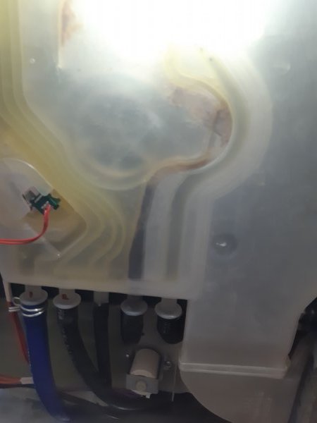

Toen vaatwasser uitgebouwd en bleek er een meer dan verstopte afvoerleiding te zijn. Vol met zeepresten, ik denk als gevolg van reinigingsproces. Leidingen schoongemaakt en waterdispenser ontkalkt.

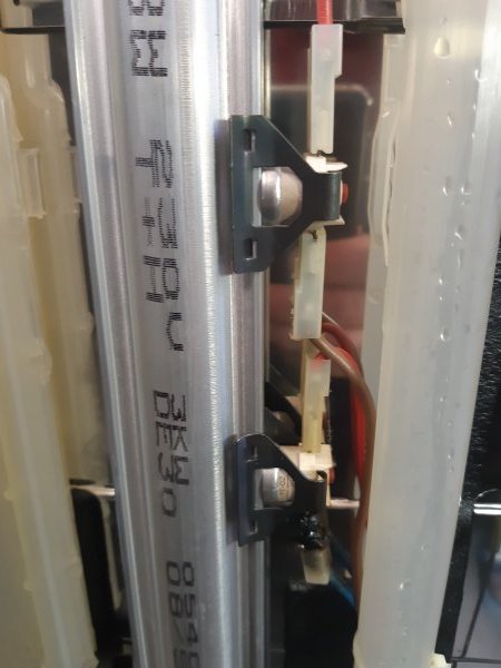

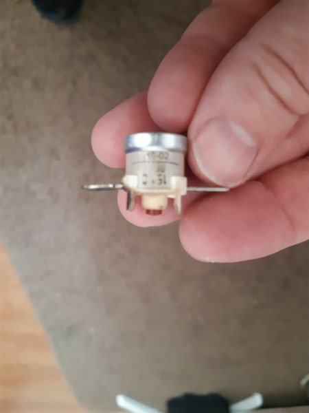

Nu de vraag. Op het verwarmingselement zitten twee, ik denk temperatuurvoelers. De onderste lijkt doorgebrand, althans het contact met een blauw stroomdraad is verbrand.
Kan iemand mij zeggen wat dit voor sensor is, type nummer e.d. En of dit nog verkrijgbaar is. Ik kan het niet vinden op de gebruikelijke onderdelen websites.
