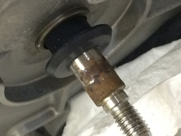

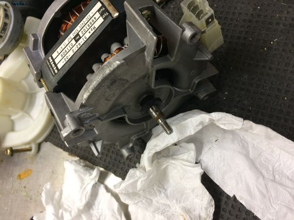

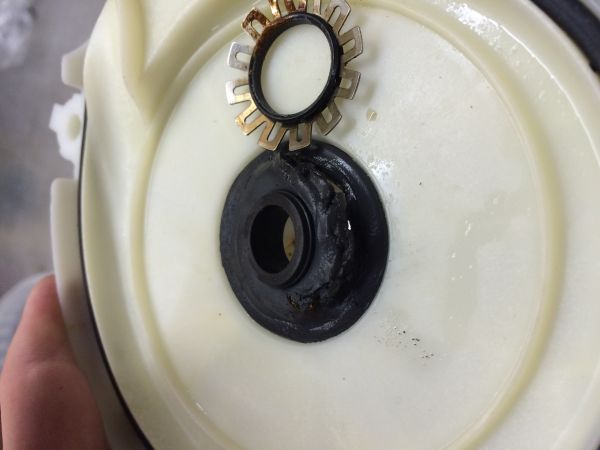

Na het uitbouwen en uit elkaar halen van de circulatiepomp heb ik volgens mij de oorzaak gevonden. De rubber keerring van de scheidingswand was gescheurd door glas wat
in de pomp zat.

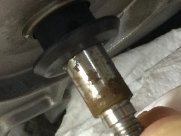

Waar ik graag advies over zou willen is het volgende; ik kan een nieuwe scheidingswand+rubber aanschaffen (een losse keerring is volgens mij niet te krijgen) maar zoals op bijgevoegde foto te zien is is de as van de motor wat verroest. Is hier nog wat aan te doen ? Is dit erg ? Of is het slimmer om meteen heel de pomp (of het hele apparaat wellicht) te vervangen.
S.oldeerbout
Specialist Keukenapparatuur
Pomphuis gedeelte vervangen , zou me niet druk maken om dat beetje roest.
Jeversen
Bedankt Mr. Oldeerbout, zou ik die roest nog met een schuurpapiertje oid verwijderen ?
Ga zo'n scheidingswand bestellen en kijken of het opgelost is
