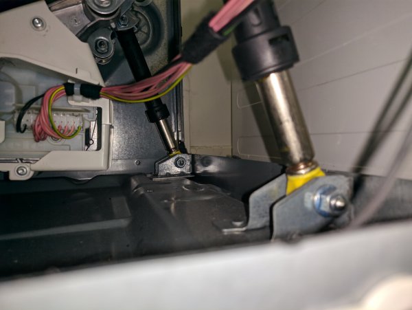

Zelf ben ik in het bezit van een Miele SoftCare W 5843 van ik meen 8 jaar oud.
Wanneer deze gaat centrifugeren begint deze zodanig hard te trillen dat de wasmachine verplaatst. Hier heb ik een filmpje van gemaakt.

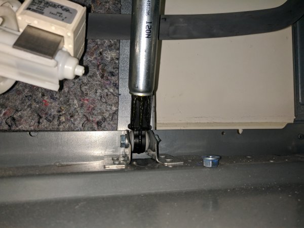

De wasmachine staat waterpas. Verder heb ik gekeken of er speling in de lagers zit door van binnenuit (waar de was ingaat) naar boven te drukken. Elke keer 10cm draaien en drukken. Ik kan geen noemenswaardige speling ontdekken maar soms voel ik een heel klein tikje. Daarnaast heb ik naar de schokbrekers gekeken. Er zitten er 3. Twee zwarte en 1 zilveren. Bij de zilveren zie je wat vet onderop zitten. Bij alle drie kan ik ze in- en uitschuiven door wat kracht te zetten. Hoe stug moeten deze veren zijn?
De wasmachine staat wel op een houten vloer maar kan dit serieus een zodanige onbalans veroorzaken? Wanneer de wasmachine opspint / touren gaat maken om te centrifugeren zie je de complete trommel schuin komen te staan.
Hieronder volgen nog drie afbeeldingen van de schokdempers en veer. Ligt het aan mij of is de veer nogal ver uitgerekt en liggen de dempers diep?
Dus ik zit even met m'n handen in het haar. Of de schokbrekers of de houten vloer?
Schokdempers demonteren en als je deze heel eenvoudig in- en uit kan schuiven, dan zijn ze versleten.

Gezien de droger naast de wasmachine mee trilt met de wasmachine dan zal inderdaad de houten vloer niet geschikt zijn. Echter vind ik het vrij bijzonder dat de trommel scheef trekt wanneer deze opspint naar 1400rpm. De trillingen ontstaan pas op hogere touren. Of is dat normaal?
Ik vermoed nu inderdaad ook de schokdemper. Links zit 1 schokdemper. Als ik de trommel van bovenaf op de linkerzijde naar beneden duw, dan kan ik heel makkelijk de trommel naar beneden krijgen totdat de schokdemper volledig ingedrukt is. Als ik de trommel snel loslaat dan schiet het omhoog en op het einde zakt de trommel nog even naar beneden naar zijn eindpositie.
Als ik de trommel van bovenaf op de rechterzijde naar beneden duw, dan kost het mij veel meer kracht. Het lukt mij niet om met mijn gewicht de dempers volledig ingeduwd te krijgen. Als ik de trommel snel loslaat dan schiet het omhoog en komt redelijk direct in de eindpositie terecht.
Nu de vraag - welke dempers kan ik het beste gebruiken?

Vervang de schokdempers, die mogen niet zo soepel in te drukken zijn en niet zo snel terugveren.
En vervang ze allemaal tegelijk want als je er slechts 1 vervangt blijf je me krachtverschil tussen de dempers zitten.

Welke schokbrekers dien ik te gebruiken? De zilveren van 120N is zo te vinden maar die twee zwarte kan ik niet vinden
@jan: is het niet een beetje raar dat er 2 verschillende dempers in dit model zitten? Ik heb nog nooit gehoord dat je 2 verschillende types schokbrekers in 1 machine zou moeten monteren, is het dan niet zo dat 3 van de zilvere 120nm brekers bestellen gewoon de oplossing is?
Ik vermoed dat de vorige eigenaar 2 dempers heeft vervangen en die ene heeft laten zitten(die nu dus de geest gegeven heeft vandaar het verschil).

Dit model wasmachine heeft drie schokdempers, waarvan de twee aan de rechterkant er anders uitzien dan de linker, wat normaal is (origineel Miele).
De linker schokbreker is lek, daar is best veel vet uitgelopen, zoals op de foto te zien is.
Het complete set vervangen kan dus geen kwaad, maar de houten vloer speelt hier ook een belangrijke rol in de trillingen.
