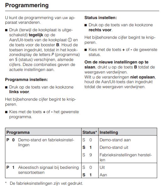

Beste allemaal,
Ik heb een Miele inductie kookplaat type KM 5940 met de volgende defect/storing.
De kookplaat is gewoon te bedienen en je kunt m aan/uit zetten standen invoeren en geeft aan dat er ook een pan er op zit( overigen ook zonder pan geen verschil) ,maar verwarmen doet hij niet!
Je hoor de zones ook niet aangaan of het inductie gezoem.

Beste S.oldeerbout,
Dat was m inderdaad👍👍👍
Vriendelijk bedankt voor uw reactie en uw oplossing .
Zojuist aan de hand van uw uitleg uitgelezen en gewijzigd en deze doet het weer als vanouds.
