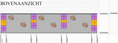

Ik ben van plan om een een haardhok te bouwen naast/tegen mijn woning (hoekhuis).
Hiervoor heb ik de tekeningen gemaakt en de fundering reeds gestort.
Op dit moment loop ik met de vraag hoe ik de bevestiging het beste kan doen aan mijn woning.
Wat wil ik realiseren: Over een breedte van 3.5m en een diepte van zo'n 0.70m (afmetingen fundering) wil ik vier muurtjes opmetselen van ieder zo'n 2.90m hoog (schuin aflopend naar 2.30; schuin dak met dakpannen).
Doordat dit vrij hoge muren zijn en er tevens een fors gewicht in het hok (haardhout) komt te liggen zou het hok kunnen gaan kantelen en voorover vallen. Daarom wil ik de constructie vastmaken aan mijn woning.
Echter heeft zowel mijn woning als het hok een eigen fundering en moet het los van elkaar kunnen verzakken (lees: het huis zal waarschijnlijk niet verzakken, het hok mogelijk wel enkele centimeters).
Ik ben op zoek naar een oplossing om de vier muurtjes te bevestigen aan mijn woning, waarbij ik geen schade oploop aan mijn woning bij het verzakken van mijn haardhok-constructie en waarbij de constructie in ieder geval rechtop kan worden gehouden (lees:voorkoming van voorover vallen).
Zelf dacht ik aan een oplossing als een rails die aan de woning is bevestigd en een soort van glijdende verankering in de vier muurtjes? Echter heb ik geen idee hoe dit precies zou kunnen, waar je dit kunt kopen of waar hierover advies in te winnen.
Welke oplossingen kunnen hier voor worden gebruikt?
Eventueel kan ik ook een plaatje verzorgen van de situatie mocht de bovengenoemde situatieschets met afmetingen niet voldoende zijn.

Enkele centimeters zakking is niet logisch als je een goede fundering hebt gemaakt...
Met het meeste gewicht meestal achterin het hok, zal het als het goed is naar je huis toezakken.
Je zou veerankers kunnen gebruiken.
Bij sommige houten huizen wordt ook heel veel afwerking schuivend bevestigd, omdat deze huizen nog flink krimpen. Dat werkt ook met een railsysteem. Ik kan echter op internet daar niet meer info over vinden.
