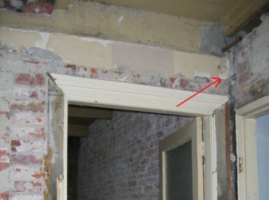

Ik heb vanmiddag eens uitvoerig onderzocht, waar een stukje metselwerk boven het keukendeurkozijn op steunt.
Het gaat over een rechthoekige ruimte (met zadeldakje). De keukendeur zit in de kopse wand in de hoek. In die hoek (boven het kozijn) lijkt het metselwerk niet verbonden met elkaar te zijn. Je zou bijna denken dat het houten kozijn het metselwerk boven de deur draagt? Ik zou er niet van op staan te kijken, aangezien er overal nog houten lateien, c.q. kozijndorpels in het huis is toegepast. Vaak vermolmd. Die wil ik dus vervangen door lateitjes. Maar ik ben bang dat het kozijn op die plek niet zomaar weg kan. Omdat het metselwerk er boven op steunt.
Ik wil het onderstempelen en er dan een gemetseld penantje onder zetten. Dan schuift het kozijn wat op, maar beter dan zo laten! Wat is de minimale maat van een penantje? Kan ik een penantje maken dat bestaat uit halve kalkzandstenen op elkaar gemetseld? En moet ik het dan nog verankeren in de langswand? Of is dat te slap en moet ik een hele k.z.steen toepassen?

Dat stukje metselwerk is hooguit een 50 cm op dat kozijn. Op zich kan dat kozijn dat wel dragen, dat heeft het immers al die jaren ook al gedaan. Wil je de deur verschuiven dan zal dat metselwerk vaak los komen idd. Voor het gemak zet je dan een staltonlatei erin en moet je het gat naast het kozijn aanmetselen.
Als dat een kop is wat er geschoven moet worden doe je om de halve meter gewoon een hele erin die je ff moet inhakken in de bestaande muur.
Maar ga ervan uit dat als je ermee begint hakken en slopen dat dat stuk boven de deur eruitvalt en je dat opnieuw ffies moet metselen/stucen enz.

Hier een foto van het metselwerk op het kozijn in de hoek.
Dus ik kan hier een penantje van een halve steen metselen, en die om de 50cm vertanden in de zijkant?
Ralph
Ja hoor.

Er zit een piepklein scheurtje linksboven het kozijn. Dat komt omdat ik al aan het kozijn heb lopen trekken, denk ik?! Of het scheurtje is me daarvoor niet opgevallen, kan ook natuurlijk. Ik neem het zeker voor het onzekere en stempel de zaak eerst voordat ik verder ga. Het kozijn moet hoe dan ook vervangen worden, ik wil er een nieuwe deur conform bouwbesluit in plaatsen (hoger en breder).

Ik wil het kozijn vervangen. Mijn idee was om het kozijn op te schuiven en er een penantje tussen te plaatsen om het metsel op te vangen. Dat ga ik ook doen, met jou advies om het penantje om de 50cm te vertanden in de zijwand. Dat lijkt me de beste oplossing. Verankeren in voegwerk, hm ik weet het niet. Kan misschien prima, maar het lijkt me een lastig en secuur karwei. :P
