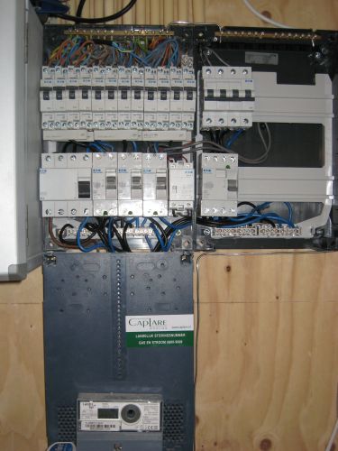

Ik ben toch maar begonnen het allemaal zelf te doen. Uiteraard wel volgens de normen. Ik laat het (om jullie en de buren gerust te stellen :) ) nog weleven nakijken door de monteur die de 3 fasen en de nieuwe meter komt aansluiten.
Ik heb een 19mm buis met 5 x 2.5mm2 naar de sauna getrokken en meteen ook maar een naar de garage voor een 3-fasen stopcontact. In de meterkast komt ook nog een 3 fasen stopcontact.
2 -polige hoofdschakelaar vervang ik voor 4 polige (in eerste instantie dus nog maar 2 aangesloten), 6mm2 draden naar 4 aansluitblokjes.
Extra groepenkast geplaatst. Van de 4 aansluitblokjes naar de 3 aardlekschakelaars en naar de aansluitblokjes in de nieuwe groepenkast (Blauw 5 draden, 4 schroefjes, dus één dubbele onder een schroefje, mag dat?).
In de nieuwe groepenkast van de aansluitblokjes naar de 4 polige aardlekschakelaar en van daaruit naar de 4 polige automaat.
Aansluitblokjes van de fasen in nieuwe meterkast tijdelijk onderling verbonden totdat ik 3 fasen heb.
In de meterkast is alles vóór de automaat 6mm2.
Nog enkele vragen:
- Nog opmerkingen over bovenstaande?
- Mag ik de 3 leidingen (naar sauna en 2 stopcontacten) rechtstreeks op de automaat aansluiten, of moet daar een verdeelkastje tussen?
- Mag ik vanuit de automaat naar de onderkant van de groepenkast naar buiten, of moet dit persé aan de bovenkant?
Groet en dank,
Perjan

  • #27
2 draden onder één klem mag niet, tenzij die klem daarvoor is gemaakt.
Neem dus een aftakblokje wat je in de klem zet en waarop je 2 draden kunt aansluiten.
Het zelfde geldt voor de 3 leidingen op de autmaat.
Je mag aan de onderkant uit de kast.
Heb je met de leverancier overlegd over het verbreken van het zegel?

Ik heb het dubbele draden probleem opgelost door één oude ALS op het nul-blokjeop de nieuwe kast aan te sluiten.
Ik neem aan dat ik ook gewoon lasdoppen mag gebruiken in de groepenkast tbv de drie aansluitingen op de automaat?

In een groepenkast mogen GEEN lasdoppen gebruikt worden.
Lassen in een groepenkast is niet toegestaan.

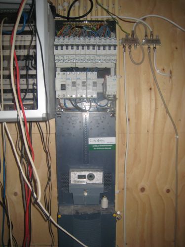

Voor:
Na:
The headhunter
  • #32
Zwakstroom mag niet tussen de sterkstroom lopen.
Dus beltrafo moet zovermogelijk naar rechts.

Ik heb de beltrafo helemaal naar rechts verplaatst. Mag de zwakstroomkabel wel rechts omhoog en boven door de groepenkast naar de buis van de bel, of moet ik de buis verplaatsen?
The headhunter
  • #34
Normaal zet je er aan de zwakstroomzijde een scheidingsplaat op deze klikt vast op de automaat en zo baken je de zwakstroom af.
Zorg gewoon de de zwakstroomdraden wegblijven van de sterkstroom.
