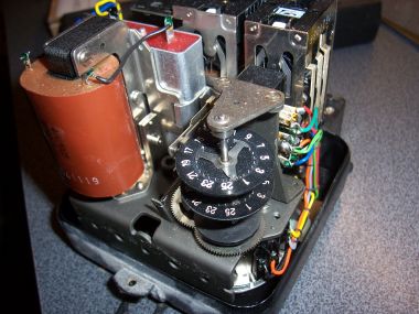

Een TF ontvanger (dag nacht tarief omschakelaar) *klikt* deze s'morgens en sávonds slechts één keer, of is het normaal wanneer ik dat ding sávond verspreid over een paar minuten meerdere malen hoor klikken.
Wanner het een echt relais is verwacht ik gewoon één klik en that's it, maar niet meerdere verspreid over een paar minuten.
Ik hoorde dit toevallig van de week toen ik sávonds in de stille hal bezig was.
maw is dit normaal?
ps het gaat om een Essent/Pnem netwerk in regio Den Bosch Waalwijk
Ja dat is normaal.
Een tf word gestart met een toon puls. (1e klik)
vervolgens heeft elke seconde een mogelijke schakelfunctie.
Wat geschakeld word hangt af van de tijd die is verstreken vanaf de startpuls.De totale cyclus duurt 30 seconden.
Vaak worden in die 30 seconden alle actieve commando's herhaalt.
Dus om bv 17.00 doe ik de straatlantaarns aan en om 19.00 de boiler dan herhaal ik om 19.00 ook dat de straatverlichting aan moet, als vervolgens om 23.00 nacht tarief ingaat geeft ik dus ook aan dat de lantaarns moeten branden en dat de boiler aanstaat.
Om een actie uit te voeren moet op de volle seconde een puls komen om de actie te beeindigen moet de puls verzonden worden op de halve seconde.
zo heb je dus 30 inschakel punten en 30 uitschakelpunten.
en dit word een flink aantal keren per dag verstuurt alleen of je relais ook inschakeld hangt van de postie van het codeerwieltje af.
Hee dat is uitleg waar ik wat aan heb. Nu begrijp ik waar dat geknars van daan komt...wellicht iets te veel bouwstof in de TF ontvanger gekomen? De meterkastdeur was wel dicht maar bouwstof hou je niet tegen.
Zit er een echt mechaniekje in? lijkt me wel zoals je het beschrijft.
Van Essent netwerk begreep ik dat voor eind 2008 de kwH meter wordt vervangen door een digitale (slimme meter), ik vermoed dat dan ook de TF ontvanger komt te vervallen; men kan dan immers op afstande de stand uitlezen. Nu sturen ze dus iedere zoveel tijd de commano's opnieuw om er zeker van te zijn, dat hij goed staat ingesteld (dag-nacht tarief).
Ja de ouden hebben echt een draaiend wieltje met daaraan een nokje en een deukje kopt de puls op de nok binnen dan schakeld het relais in komt de puls op de deuk dan schakeld deze uit.
De digitalen hoor je alleen als ze werkelijk schakelen en dan vervalt vaak ook de oude TF-klok voor dag-nacht.
Links het rode spoellichaam met daarachter de filtercondensator dit is de tf relais dit relais trekt aan zodra de toon verzonden word.
Rechts de codeerwieltjes met bij de 17 de nok en deuk en als je goed kijkt de bediningsschakelaar voor een uitgangsrelais.
rechts en in het midden de werkelijke relaisen die schakelen bij de juiste puls.
Nee hij werkt op netspanning, en reageerd op het toonsignaal dat word mee gestuurd.
De toon zorgt voor het aantrekken van een contactje.
Dat contactje zet spanning op de bedieningsschakelaar.
Is de bediening omhoog gedrukt dan schakeld het relais in is de bediening naar beneden dan gaat het relais uit en blijft de bediening in het midden dan gebeurt er niets.
Je kan de wieltjes draaien hierdoor veranderd de positie van de nok en het bijbehorende dal en verranderd dus de schakelfunctie.
