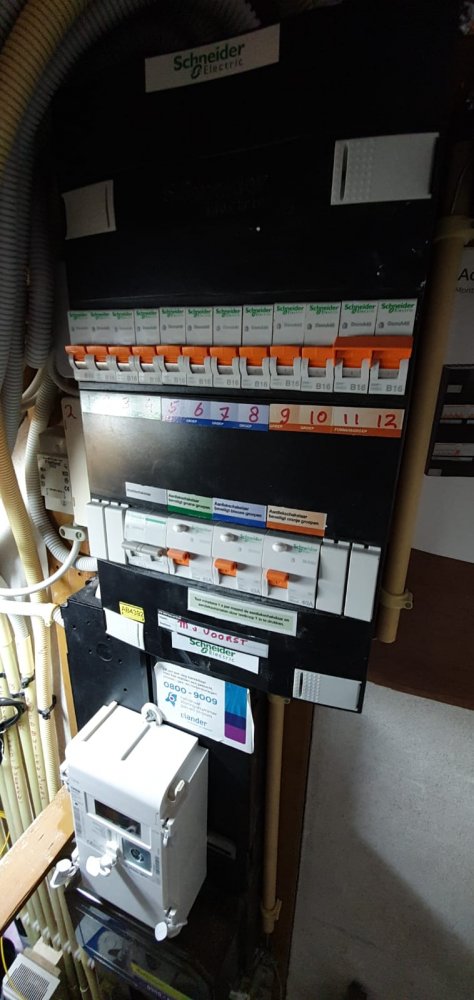

Mag ik deze groepenkast uitbreiden met 1 aardlekschakelaar en eventueel 4 groepen.
Wordt denk ik kast erbij want deze kast zit aardig vol.
Vonken_trekker
Ik zou niet weten waarom dat niet zo mogen. Gaat inderdaad niet meer in deze kast erbij passen.
Is het niet efficiënter om eventueel groepen samen te voegen? Je hoofdzekering blijft 40A dus oneindig groepen toevoegen heeft uiteindelijk geen zin meer.
Jules1962
Of 4 enkelmodule alamats bijplaatsen.
Op de onderste rail heb je nog 4 modules vrij.
