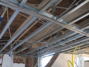

Hoi,
Een eilandschouwkap ophangen aan een vrijhangend metalstud/gipsplaten plafond...plafond zijn 'ze' helaas vergeten te versterken met een houten plaat en is ook geen optie meer om alsnog te doen want alles zit al keurig dicht en is gestuuct. Dus....gaat dat lukken of ligt binnenkort mijn schouwkap op mijn fornuis :-(?
Nog andere tips om het wel te kunnen doen?

Hoe groot is de schouwkap, en dan het gedeelte waar hij opgehangen wordt?
Frank
Hoeveel ruimte zit er tussen het metalstud plafond en het orginele plafond en waar is dit plafond van gemaakt?
Hoe zwaar is de schouwkap?

sorry dat ik even niet heb gereageerd want ik kreeg geen melding dat er nieuwe berichten waren! Bijgaand een foto van de situatie zoals plafond was (het is nu dicht zoals gezegd).

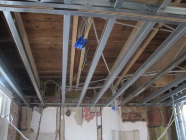

Fry35
Zoals jullie op de foto's zien is er toch redelijk wat afstand tussen het zwevende plafond en de houten balken. Dit maakt het volgens mij niet eenvoudiger om het aan de balken te bevestigen :( ?
Het gewicht van de kap weet ik niet exact. 30-40 kilo???

Plafond stempelen, gat iets kleiner dan de kap erin recipro-zagen,
raveling voor het metalstud maken.
Met die stokeinden kunt u dan in de balken en daar alsnog stuk multiplex aanhangen.
Maar het lijkt erop dat de metalstuds al op maximale lengte zitten,
of zo'n raveling er dan nog bijkan?

Altijd wel even netjes om te laten weten hoe het uiteindelijk is opgelost:
De locatie van de schouwkap bleek precies tussen 2 metalstuds in te zitten. Er is een klein gat gezaagd en door het gat zijn een aantal houten blokken tegen de metalstuds aangeschroefd. De schouwkap is met vier schroeven bevestigd op de houtenblokken. Ik ben vanmorgen nog niet wakker geschrokken van een enorme klap, dus neem aan dat-ie nog in het plafond zit ;-) Bedankt voor de antwoorden en suggesties!!
