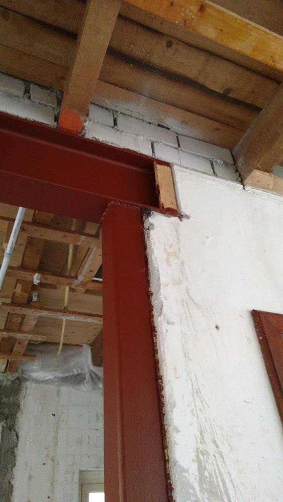

Goedemorgen,
Ik wil een metalen constructie bekleden.
Op basis van posts op dit forum, ben ik er al uit hoe ik het H-profiel bekleed, en dat er brandwerende gipsplaten tegenaan gaan. Daarna komt er aan één zijde een HSB-wandje tegenaan.
Daarover heb ik twee vragen.
1. Ik weet niet hoe ik de brandwerende platen het best tegen de staande paal kan verbinden. Een zelfborende schroef ging er niet zomaar in. Maar montagekit zal bij verhitting loslaten, lijkt me, dus dan doen die brandwerende platen niet zoveel meer. Ik kan er ook een frame omheen bouwen, maar dan valt de plaat niet meer gelijk met de muur, dat zou jammer zijn.
Hoe verbind ik de gipsplaten het best met de paal?
2. De HSB wand verbind ik bij voorkeur aan de (beklede) paal, voor extra stevigheid. Hoe verbind ik deze twee het handigst?

De brandpreventiebedrijven schieten dit soort bekleding gewoon vast op het staal. Naden moeten voldoende overlappen of brandwerend afgekit worden.
Bedankt voor de tips!
Op basis daarvan worden het gipsvezelplaten die ik dubbel (overlappend) plaats en op de hoeken met nieten aan elkaar verbind.
Overigens betreft het een woonhuis (hoekwoning 3 verdiepingen).
Wat betreft de 2e vraag: is het ook mogelijk om in deze drager te schroeven, evt. nadat ik heb voorgeboord? Of doe ik dat beter niet in zo'n constructie?
En wat voor schroeven moet ik kiezen om in dit staal te geraken?
Bij een woning is er meestal geen hoofddraagconstructie, dus het is niet verplicht het staal brandwerend te bekleden. Maar uiteraard mag het wel en is het ook verstandig.
Ik zou het mits correct uitgevoerd ook wel aandurven met een kit. De hoeken goed onderling bevestigen en door laten steken over de muur. Zo uitvoeren dat er weinig risico is bij losraken van de kit.
Vastschroeven op het staal is prima. Zelftappers hebben meestal een bolkop. Dat kan wat lastig zijn om af te werken.
Gewoon stucplaten vastzetten met High Tack kit, dat zit muurvast.
De kit kan direct op het staal aangebracht worden.
Op de kopse kant beide stucplaten vastschroeven op een plankje en daarop weer een stukplaat schroeven,
Het plankje kun je ook met High Tack kit vastzetten.
Ik heb dat hier ook op verschillende plaatsen zo gedaan en dat werkt perfect.
(ook op stalen balken)
