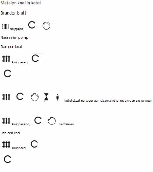

Wou vragen als iemand me kan vertellen in welke richting moet zoeken.
zelf ben ik nog van ouwewetse tijd van de thermokoppel dus dit is me al wat te moeilijk.
Metalen knal geluid als de CV aanstaat:
Net als of iemand met een hamer hard op metalen
voorwerp slaat, en dan hoor iets dicht draaien het
geluid klinkt als ouwe deur die open of dicht gaat.
K.= Ketel
T.= Thermostaat
s`morgens:10.30 uur
T. aangezet 17-20 graden
T.geeft vlam aan en ketel brand, geeft een knal en
vervolgens na 1/2 minuut gaat vlam thermostaat uit.
Dan gaat K. weer aan en start vervolgens verder op.
Dan weer een knal en T. geen vlam en temp 18graden en
ketel uit.
T. weer vlam ketel aan
T. vlam uit temp 20 graden. 11.30uur
Had toen even een poosje bij de ketel gezeten en had dit in kaart gebracht zie afbeelding
sorry voor het lange verhaal.
Lijkt op een driewegklep die omschakelt.
Mogelijk zit er speling op en schiet die aan het einde van de omloop plotseling dicht dan hoor je waterslag of mechanische slag van het binnen werk in de motor.
Bij het omschakelen naar warm water gebeurd dan weer precies het zelfde.
Al je de voorkant er afhaald is het misschien te voelen of te zien wat er met de motor van de driewegklep gebeurd.
Vr Gr en succes ermee
Maar het gekste is dat ie het niet doet nadat er warm water is gebruikt.
ook doet hij het niet als s`morgens de ketel even aan slaat als de kamer temperatuur van 17 graden is bereikt.
Dan hoor je leiding tikken bij uit zetting en schakelt weer uit en dan zie je ook cv warmte vraag knipperen
PS bedankt voor je reactie.
Ik verdenk ook de driewegklep.
Je kunt hier zien hoe die te vervangen.
Ik zou eerst de kop er eens afhalen en dan wat wd40 op het pennetje spuiten en dat ook doen in het motorgedeelte.
Als dit helpt dan zou ik wel het motorgedeelte vervangen.
