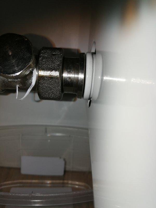

We hebben cv in de huiskamer deze is er in voorjaar af geweest ivm verbouwing. Na de verbouwing weer aan gesloten geen probleem lekte niet. Nu opeens vorige week lekte onderste buis dus eerst geprobeerd aan te draaien. Bleef lekken toen radiator los gehaalt opnieuw getapt en vast gezet. Lekte niet meer. Nu weer week later opeens weer lekken wat moeten we nu doen?
Plaats even een foto van de aansluitng die lekt.
Je hebt het over tape, dat hoort niet op een knelkoppeling.
titel even aangepast
Beste ja hoe heet dat wat je gebruikt is geen tape maar....
Daar hoort geen tape tussen het is een conische metaal op metaal afsluiting.
dus dat tape moet er tussen uit, en dan weer met twee goed passende sleutel vast draaien.

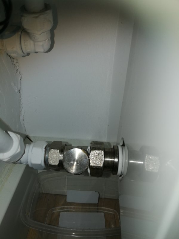

Bovenste kraan dicht draaien, en het kapje los draaien onder en voetventiel dicht draaien.
nu koppeling iets los en bak je voor bakje radiator aftappen
als ie leeg is tape weg.

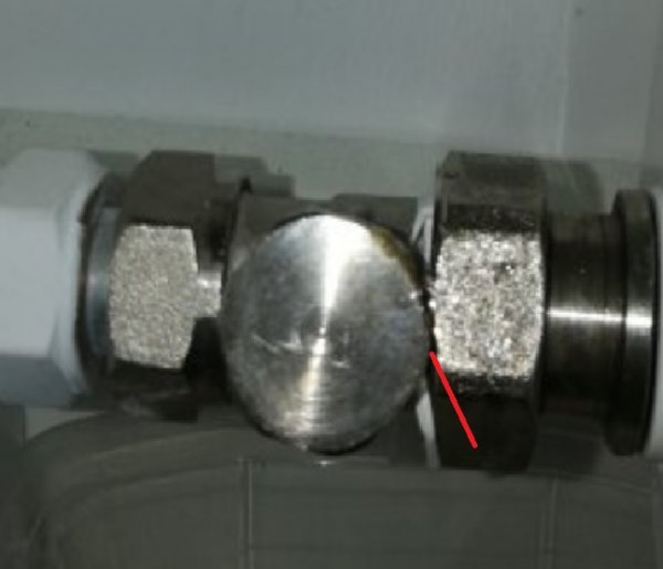

Valt me nu op dat staart stuk die in radiator zit niet een passende is wat op voet ventiel heeft gezeten.
wartel zit tegen kapje aan wil niet verder.
Beste geheel los draaien en voet ventiel er tussen uit met het staartstuk.

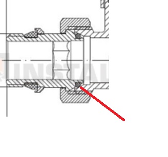

kan best zijn met plaatsen omdat weinig ruimte is dat er iets is beschadig een krasje.
Of o-ring beschadigd
