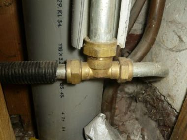

Mij is verteld dat een koppeling als deze niet rechtstreeks op een bestaand T-stuk (van bestaande stalen CV leiding) kan worden geplaatst, maar dat er een recht koppelstuk als op de foto nodig is. Klopt dit? Of kan ik het gedeelte voor de kunststofleiding, na verwijderen van een bestaande stalen buis, gewoon op het bestaande T-stuk draaien?
Bij voorbaat dank!

Ja dat kan gewoon in het T stuk zoals je het nu ook in de rechte koppeling monteert.

Dik of dunwandig staal?

Dunwandig, 15 mm met knelkoppelingen. Ter verduidelijking hier een afbeelding van het T-stuk, waarop ik dus één van de stalen buizen dus wil vervangen.

Eerste antwoord blijft staan.
