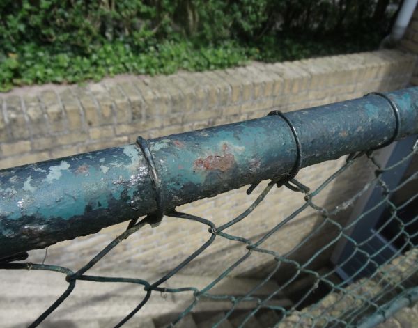

Heb een metalen hekje en een metalen balkonhek te schilderen. Wil deze met op kleur gemaakte lak aflakken. Ik kan dus geen Hammerite gebruiken, want die heeft alleen standaard kleuren.
Om alle roest er af te halen, lijkt me niet mogelijk. Er blijft altijd wel iets zitten.
Wat is de juiste aanpak?
A)
- ontvetten
- schuren en losse verf verwijderen
- zoveel mogelijk ontroesten
- een soort van menie
- grondverf
- aflak
B)
- ontvetten
- roestafsluitende verf: Brunox Epoxy Roestomvormer (roestomvormer en grondlaklaag in-een)of iets dergelijks
- aflak
B lijkt mij het beste, mocht je een stukje roest zijn vergeten, gaat het in ieder geval niet verder roesten.

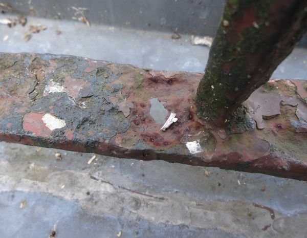

De onderste horizontale ijzer van het balkon-hek heeft deuken en gaten door het roest.
- Kan ik dit weer repareren met een soort van plamuur en zo ja welk type?
Moet ik dit na de roestbehandeling doen of hiervoor?
