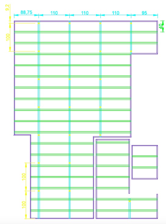

Ik ben van plan een verlaagd plafond te realiseren ten behoeve van inbouwspots. Nu wil ik dit graag met c60/27 profielen gaan uitvoeren omdat mij dit makkelijk lijkt werken.
Ik heb de profielen uitgetekend en daarbij de richtlijnen vanuit gyproc en dingemans opgevolgd. Echter is het mij niet duidelijk of langs de u-profielen ook nog een hoofdregel geplaatst moet worden. Zie de tekening. Lichtblauw zijn de hoofdregels (max 125cm hoh), groen de plaatdragende profielen (40cm hoh), donkerblauw de u-profielen en in het geel de afhangers (100cm hoh).
Ik twijfel nog met welke hangers ik zal werken; directhangers of snelhangers. Maakt dit nog uit?
