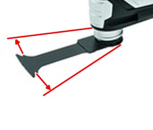

Kan iemand mij uitleggen wat oscilleren en/of oscillatiehoek is? Heb al wat gegoogled, maar word nog niet veel wijzer.

Oscilleren betekent heen en weer. De oscillatiehoek is dan de hoek hoever hij heen en weer beweegt.
