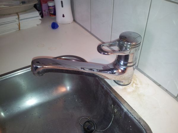

Vandaag een tweedehands mengkraan geïnstalleerd die al even had gelegen en niet in gebruik was. Na aansluiten komt er water uit uit die grijze ring als de kraan aan wordt gezet.
Vragen:
- wie weet welk merk mengkraan ik heb? Zie er nietrs op staan.
- wat zou ik moeten vervangen of hoe is dit op te lossen?
Komt vaker voor dat kranen daar lekken, vaak komt het dan op vervangen neer. Als je niet weet wat voor merk het is dan is vervangen van een onderdeel al een probleem.
Mocht je er achter kunnen komen wat voor merk het is dan kan door de prijs van het onderdeel en de eventuele verzendkosten de lak wel eens duurder worden dan de brief. In dit geval kun je wellicht beter een (goedkope) nieuwe kraan aanschaffen.
Succes.
De rubbers tussen kraan en uitloop zullen wel droog zijn als het net boven uit loop gaat lekken.
uitloop demonteren en rubbers in vetten met siliconen vet.
