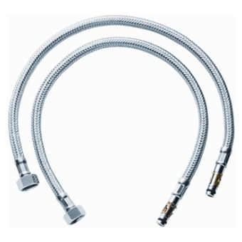

Ik sinds kort een lekkende badkamer kraan. Lekkage komt langs de ingaande slangen aan de onderzijde van de kraan.
Het gekke is dat ik deze slangen niet uit de kraan gedemonteerd krijg. De slangen zijn natuurlijk draaibaar, maar het montage deel (messing) draaid evengoed mee maar komt niet los. Ik kan blijven draaien maar komt er niet uit.
Heb alle de data op de Grohe Prof site bekeken maar daar is niet veel te vinden en de exploded views bieden geen zicht op de montage manier van de ingaande slang connecties.
Ik heb nieuwe slangen gezien waarbij het messingdeel is voorzien van draad + o-ring en een zeskant om hem te monteren waarbij de overgang van het messing naar de omvlochtn slang draaibaar is.
Kan iemand vertellen hoe ik deze slangen eruit krijg om de naar alle waarschijnlijkheid lekkende o-ringen te vervangen.

Als de messing bussen in de kraan meedraaien, heb je speciaal gereedschap nodig, om de slangen uit de kraan te halen.
Deze zitten dan vast geklemd, in plaats van vast geschroefd.
Grohe heeft een periode dit soort aansluitslangen gemaakt, maar gelukkig overgestapt naar de standaard die je er gewoon in kunt schroeven

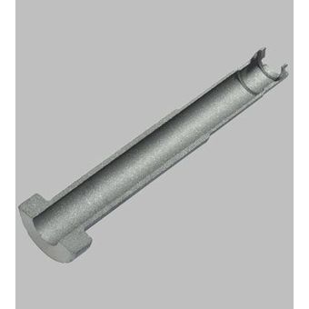

Dat is een speciale grohe sleutel voor flexibele slangen.
Onderdeel Nr Grohe 19132000, kosten zijn zo rond de € 50,00 van zo een sleutel.
Dus misschien is een nieuwe kraan goedkoper.
Want je zult ook nog nieuwe speciale aansluitslangen aan moeten schaffen.
Er zullen deze flexibele slangen in de kraan zitten.
En dit kostbare stukje gereedschap heb je nodig, om de slangen te verwisselen.
