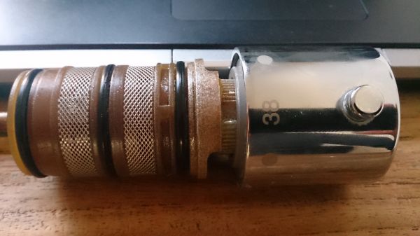

Mengkraan kan niet warm genoeg meer. Knop verwijderen? Hoe?
Beste,
Deze horizontale mengkraan is gestopt met voldoende warm water mengen. Het heeft een hele tijd wel gewerkt. Nu heb ik geen idee hoe zo'n knop los te maken of waarnaar te kijken. Eraan trekken heeft niet geholpen. Wie weet waar de schoefjes ofzoiets zitten?
Bedankt voor de tips.
Paul

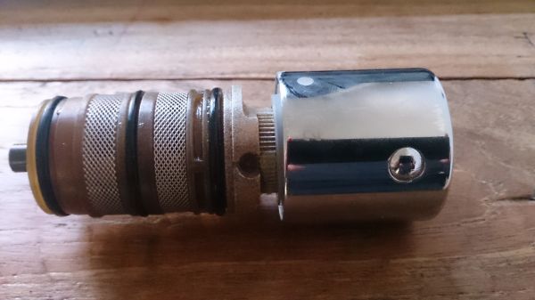

Als ik foto 3 zie lijken mij dit gewoon 3/4 koppelingen die met de Bacho los gedraaid kunnen worden, als je deze eens los haalt en als het goed is zitten daar ook zeefjes achter en die kunnen ook heel goed verstopt zitten met kalk uit de water leiding.

Hij lijkt op de onze, die heeft aan de onderkant een klein gaatje voor een inbus als ik me goed herinner.
De knop kan eraf, hebben wij ook ooit gedaan, en dan bleek het vanbinnen erg verkalkt te zijn, waardoor de knop niet meer helemaal kon draaien tot de gewenste stand (is dat jouw probleem? Dat werd me niet helemaal duidelijk nl!)
Goed ontkalken, en invetten met vaseline was ons idee voor een volgende keer. Vorige keer hebben wij de "dop" zo weer teruggeplaatst, met als gevolg dat hij weer stroef draait en hapert. Er komt dus gewoon water tussen de knop en het mechanisme daaronder, en daardoor verkalkt dat.
Probeer het eens met schoonmaak azijn, een doek erom heen binden en flilnk nat de hele nacht laten intrekken, er is wel veel kalk op, wij hadden het ook, hebben toch de kraan eraf gehaald en alles in een emmer schoonmaak azijn gedaan, hij doet het nu weer super goed

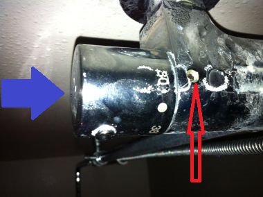

Als er aan de zijkant van de knop geen dopje zit, dan kun je de knop er zo aftrekken.
Maar door de vele kalk, zal dat nu wel goed vast zitten.
Als je het inbusboutje aan de onderkant van de kraan losdraait (rode pijl)
Dan kun je zo het gehele binnenwerk er uithalen.
Dit zal heel erg verkalk zijn, en de oorzaak van het probleem zijn vaak.
Dat binnenwerk, moet je dan een paar uurtjes in azijn leggen, en daarna goed afspoelen.
Vaak werkt de kraan dan weer.
Mocht die dan toch niet meer werken, dan kun je beter een nieuwe kraan kopen.
Oh en zo te zien, is er rondom de S-koppeling van de kraan ook niet afgekit.

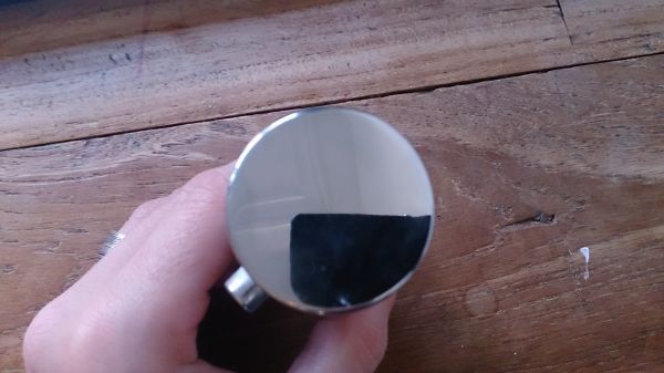

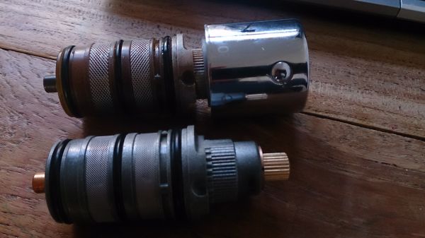

Bedankt voor alle reacties. Heb nu een nieuwe mengkraan gekregen op garantie. Helaas volgende probleempje...
Op welke manier krijg ik de knop van deze mengkraan af?
Lijkt vastgemaakt met lijm door het team dat de verbouwing heeft gedaan!!
Enig idee waar ik een nieuwe knop zou kunnen vinden/passen?
Vast bedankt voor de gouden tips!
