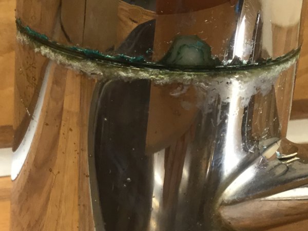

Er zit op een mengkraan groenblauwe aanslag, en het komt wat los. Natuurazijn lijkt het sneller te doen loskomen.
Zou iemand mee kunnen kijken wat dit is? En wat er het beste gedaan kan worden (kan het kwaad)?
Vriendelijk bedankt!

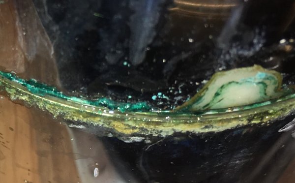

Het gaat om de bovenste groenblauwe aanslag.
Geoxideerd koper. De beschermende chroomlaag is beschadigd / versleten / verdwenen.
Ah, kopergroen dus?
Advies wat ik het beste hiermee kan doen?
Hoe oud is de kraan? Want dit proces is niet meer te stoppen. Dus mijn advies is om de kraan te vervangen.
In ieder geval chroomwerk niet meer met azijn gaan schoonmaken, want dat is waarschijnlijk juist de oorzaak. Ik heb voor mijn werk ooit eens een test gedaan met alle in een supermarkt verkrijgbare schoonmaakmiddelen, maar ook azijn en schoonmaakazijn. In elk middeltje werd een stukje verchroomd messing gezet. En juist de "natuurlijke middeltjes" als Azijn en schoonmaakazijn bleken het chroom het snelst opgevreten te hebben. Azijn is een zuur en zuren vreten chroomlagen op. Zeker op dit soort plaatsen kruipt het bij het schoonmaken vaak tussen de twee delen en blijft het daar lekker net zo lang op het chroom inbijten tot het geneutraliseerd wordt.
Puntje bij paaltje, Je chroomlaag is opgevreten, dat proces is onomkeerbaar, het is nu wat het is.....
