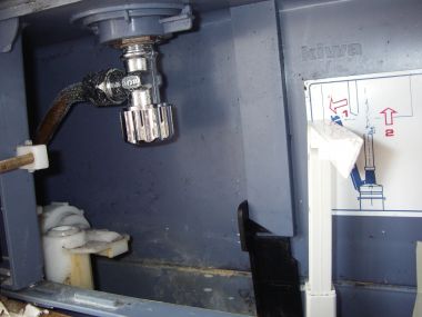

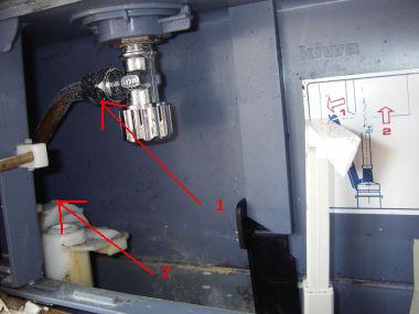

Mijn Pliegertoilet (inbouw) lekt nog steeds na vervangen van de bodemklep. Na bellen met Plieger begrijp ik dat het ook het membraan van de vlotter kan zijn. Ik weet alleen niet waar dat membraan precies zit en hoe ik het los kan krijgen. Hier een foto van hoe het er uitziet.
Ik hoop dat jullie tips hebben.

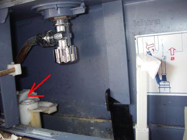

Ga naar het bedrijf waar je het toilet aangekocht hebt, die hebben technische documentatie of kunnen die achterhalen. Zie het ook niet op de site staan. Het membraan is vaak een klein zwart rubber, met een kleine kunststof harde kern erin. Deze zit op het vlotter gemonteerd. Kan je het hoekstopkraantje niet dichtdraaien, en dan het vlotter uit het reservoir halen, vaak kan dit met de hand. Dan kan je het beter bekijken.
Als het de vlotter is dan stroomt de de bak over in de pot
zit vaak dit membraam in.
Als je de juiste klep bedekking rubber hebt geplaatst dan moet je de klepzitting onder in de bak ook schoon maken zit vaak kalk
Hartelijk dank voor de tips, alleen: die schroefdop zit ontzettend vast en op een hele onhandige plaats. Ook met een waterpomptang lukt het niet de knop los te draaien...
De gehele vlotter, kun je er het beste eerst helemaal uithalen.
Dit doe je, door eerst het kraantje dicht te draaien.
Daarna draai je de moer 1 los.
Dan kun je de gehele vlotter er uit halen.
Daarna moer 2 losdraaien, en dan zie je het vlotter membraam zitten.
Dit vervangen, en dan weer in omgekeerde volgorde de boel in elkaar zetten.
