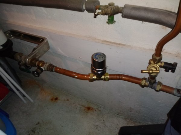

Ik heb er 1 binnen gekregen. Werkt dmv een veer ipv een balg met luchtdruk.
In de beschrijving staat dat ie zo dicht mogelijk op bij de veroorzaker moet komen. Dat zou betekenen dat ik onder de vloer moet kruipen en daar een waterleiding zal moeten losmaken en dan een t-stuk er tussen.
Ik probeer het eerst bij de watermeter, daar kan ik er tenminste fatsoenlijk bij.
Mocht het probleem dan nog blijven is het een kwestie van afdoppen en dan toch maar onder de vloer bezig.
Bobbert
Opgelost. Geen dreun meer.
Bedankt!
