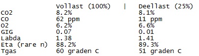

Ik heb vandaag met goed gekalibreerde apparatuur het een en ander gemeten in het gasafvoerkanaal van mijn Nefit Smartline HRC24 CW4. Ik vermoed dat deze metingen alleen uitgevoerd hoefden te worden bij vollast, maar aangezien ik toch bezig was heb ik de metingen ook even bij minimaal vermogen (25%) gedaan.
Ik heb de volgende meetwaarden gekregen:
Ik kan in de Nefit documentatie geen streefwaarden terugvinden. Zijn bovenstaande waarden juist?
Ziet er goed uit, maar de ketel moet op laag last afgeregeld worden op zijn gaslicht verhouding
-5 Pascal.
Ja, ik had ook een geschikte, gekalibreerde manometer met 1 Pa resolutie en heb de ketel inderdaad op -5 Pa gas/lucht-verhouding afgeregeld (op 25% vermogen).
Oke, deze waarden zijn dus goed. Had dit ook niet ergens in de Nefit documentatie moeten staan?
Nee, want het klinkt misschien raar, maar nefit kijkt daar niet Naar.
Als hij op -5 tot -10 Pascal staat brandt hij volgens hun goed.
Maar de waardes zijn goed.
