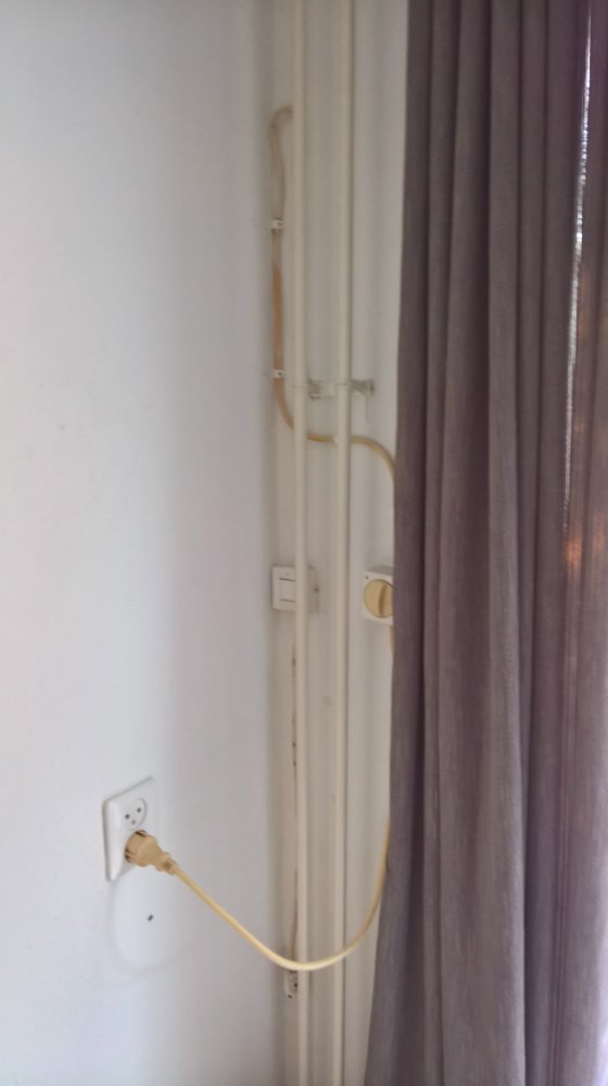

Onlangs ben ik verhuisd, en trof (naast hele hoop mooi aangelegde zaken) ook deze euh..constructie aan..
Elektrisch zonnescherm en buitenlamp worden dmv loshangende draden (samen door zeer chic gat door buitenmuur)gevoed, mits je een stekker in het stopcontact steekt.
Dit wil ik graag vernieuwen, en het liefst:
- 2 schakelaars op muur, met zo min mogelijk zichtbare draden.
Hoe kan ik dit het best maken? Diverse opties zijn welkom!

Extra gaten voor inbouwdozen boren naast het stopcontact en sleuven tbv inbouwleidingen voor scherm en lamp frezen. Dozen en buizen aanbrengen. Wand afwerken. Draden trekken en nieuw inbouw schakelmateriaal afmonteren.
