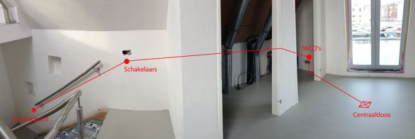

Ik heb een plaatje gemaakt van de zolder. De centraaldoos zit in het plafond van de verdieping er onder. Daar vandaan dus een leiding naar de wcd's op de voorgevel. De schakelaars en het aansluitpunt op de overloop zitten op de zijmuur.
Ik begrijp uit jullie reacties dat dit alleen mag als de schakelaars en de wcd's op één muur hadden gezeten.
André69, je schrijft dat er vanaf een schakelaar of wcd doorgelust mag worden naar maximaal twee andere wcd's. Er mag dus niet doorgelust vanaf een wcd naar een schakelaar?

Nee. De aftakking mag uitsluitend gebruikt voor WCD's.
Een schakelaar loopt direct naar de centraaldoos.
Daarbij komt dat ze ook niet op de zelfde wand zijn geplaatst.

Het aansluitpunt links had ik toch niet nodig, de doos is verdwenen achter de voorzetwand, en de bedrading daarvan naar de dozen voor de schakelaars had ik (een paar weken geleden al) al verwijderd.
Daarmee voldoet de installatie nog steeds niet aan de voorschriften, bedankt voor jullie uitleg daar over. De oplossing is slordig maar niet gevaarlijk, dat ben ik met Hessie eens.
