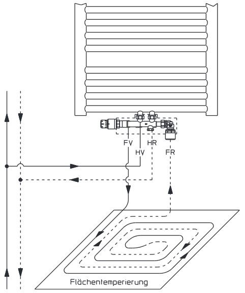

In mijn toekomstige woning komen 2 badkamers met radiator (hoofdverwarming) en vloerverwarming (bijverwarming). De ene badkamer is ongeveer 7 m2 en de ander ongeveer 9 m2. Daar moet voor de oppervlakte van de vloerverwarming nog de douchehoek en het bad vanaf, dus ik denk ongeveer 4,5 en 6,5 m2.
Nu was het plan om de vloerwarmingen te regelen door RTL's in de retours van de vloerverwarmingen. Ik begrijp dat bij RTL maximaal 30 meter slang gebruikt mag worden. Omdat het om bijverwarming gaat en de beperkte oppervlaktes, moet dit volgens mij wel voldoende zijn om de vloer aangenaam te krijgen.
Maar wat ik dus niet zeker weet: mag je meerdere RTL's in 1 woning (1 CV-ketel) gebruiken? Dus in beide badkamers een RTL plaatsen? En mag je dan 30 meter slang per badkamer gebruiken, of 30 meter in totaal?
Verder was ik benieuwd of het aan of af te raden is om gebruik te maken van een multiblock-systeem. Waar de RTL voor de vloerverwarming verwerkt zit in het onderblok van de radiator. Zodat je bediening van radiator en vloerverwarming op 1 plek hebt en je niet zelf een splitsing van aanvoer/retour hoeft te maken.
Schema:
En de begeleidende tekst van het multiblock-systeem:

Op punt 1 kan ik zeggen dat de vloerverwarming nog steeds apart bediend kan worden. De thermostaatkraan van de radiator kan ik dichtdraaien en de rtl-thermostaat van de vloerverwarming open. Aangezien ze parallel staan en niet in serie (wat jij misschien vermoedde), kan dat gewoon.
Op punt 2 zeg ik dat vloerverwarming als bijverwarming in de badkamer bij ons heel goed bevalt in onze huidige woning. Een trage lage-temperatuur-verwarming die de koude voeten voorkomt. De radiator gebruiken we voor snelle warmte in de ruimte en voor drogen handdoeken.
Totaal geen beveiliging ben ik het ook niet mee eens. Hij sluit als de temperatuur bij de retour te hoog wordt en voorkomt zo dus een constante stroom van te heet water door de vloer.
Dat het niet samen kan met zoneregeling klopt niet, aangezien ik dat in mijn huidige woning ook heb. Je hebt gelijk dat daar de rtl-zone wel altijd meedraait als een andere zone actief is. Dat accepteer ik.

Een RTL toepassing is bedoeld voor renovatie omdat er geen andere goedkope mogelijkheden zijn. RTL moet je niet in nieuwbouw willen.
Waarom niet overal gelijk vloerverwarming met zoneregeling? Waarom hoogtemperatuur willen blijven gebruiken als we er in de toekomst vanaf moeten?
Een RTL ventiel is geen beveiliging, een beveiliging is een extra onderdeel welke alleen ingrijpt omdat de installatie niet meer veilig functioneert, een RTL ventiel heeft een regelfunctie en geen beveiligingsfunctie, als de RTL ventiel defect raakt stroomt de volle aanvoertemp de vloer in en dat vind je vloer niet fijn. Tevens stroomt er altijd in het eerste stuk warm water wat eigenlijk ook niet goed is. RTL in de retour van je radiator is een betere optie, zoals ik het zie is dat hier niet het geval. Alleen dan kan het niet los van elkaar draaien.
Een RTL ventiel is afhankelijk van warmtevraag van het regelelement, een RTL ventiel kan wel warmte willen maar krijgt dit pas als ergens warmtevraag ontstaat. Een RTL ventiel regelt dus niet je temperatuur van de ruimte, hij regelt alleen z’n retour temperatuur.

Mag ik 2x een RTL toepassen in 1 woning? En zitten er nog grote nadelen aan een multiblock (onderblok voor radiator met ingebouwde los-bedienbare RTL voor vloerverwarming) t.o.v. een normaal onderblok en een separate RTL?
Verwarming Sp.
Je kunt zeker 2 RTL ventielen gebruiken, elk met maximaal 30 meter leiding.
Maar zoals ook door anderen al gezegd, het zijn eigenlijk noodoplossingen. Zeker bij een verbouwing zou ik gaan voor een gewone verdeler met 2 (of meer) groepen. Dat werkt vele malen beter dan een RTL ventieltje.
