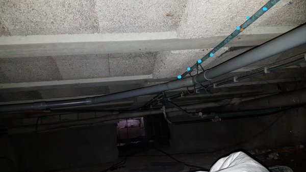

Ik heb een betonnen broodjesvloer in een huis van 1970, waarin meerdere gaten geboord moeten worden voor een kookeiland.

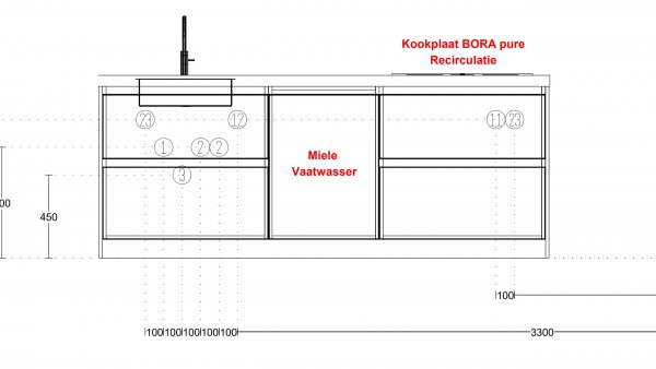

Volgens de tekening van de keuken dealer, zouden die precies op de plaats uitkomen die ik aangeven heb op de foto. En dat is precies het midden van de vloer.
Mijn vraag is de volgende:
Mag ik in de aangegeven delen gaten boren? En morgen er zoveel gaten in? of moet ik deze op een andere plaats gaan boren?
Aan de zijkanten bij de muren zitten ook zulke platte delen en daarin zijn bij de nieuwbouw gaten gekapt waar leidingen naar boven lopen voor de wandcontactdozen en waterleiding.
Ik hoop dat iemand mij snel op de hoogte kan brengen. Dank jullie wel.
Hieronder nog een overzicht van de vloer, voor zover ik goede foto's kon maken.

Hoeveel gaten moeten er in de vloer komen?
Dank je wel voor het snelle reageren. Ik was alweer met andere klussen in huis verder gegaan.
8 gaten moeten erin komen, waarvan 1 afvoerbuis voor de vaatwasser. Zie de tekening van de keuken hierboven.
Die tekening is door het verkleinen niet leesbaar.
Kan je een uitsnede plaatsen.
Indien sparingen haaks op de ligger: gaten mogen in één rij, je krijgt dan een sleufsparing.
Sparingen evenwijdig aan de ligger: als tussenruimte ongeveer 100 mm aanhouden.

De gaten moeten op 1 rij komen. Dat wordt in de andere tekening ook aangegeven.
Met de ligger bedoelt u toch de betonnen grijze lange liggers?
Bedoeld u met de sparing, het deel dat ik ik op de foto met een pijl aangegeven had?
Sparing=gat.
Hoe moeten deze nu komen, evenwijdig aan of haaks op de ligger, die blauwe pijl geeft alleen een vulblok aan geen richting.
Oké, nu begrijp ik het.
Haaks op de ligger.
De gaten komen dus midden in het vulblok in 1 lijn haaks op de liggers.
Zoiets als hier op de foto. De koperen leiding is dan weg natuurlijk. Maar als voorbeeld, hoe de gaten ongeveer zouden moeten komen volgens tekening.
Kit na afloop de gaten aan de bovenkant goed dicht.
