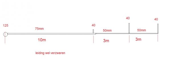

Beste,
In een voormalig fabriekspand wordt een pauzeruimte ingericht.
De condensafvoer van de bestaande HR-gaswandketel gaat via een 40mm-syphon naar een 40mm-pvc-afvoerleiding, die onder voldoende afschot 10 meter verder overgaat in een 125mm rioolleiding. De condensafvoer gaat nu zonder problemen.
Aan weerzijden van de cv-ketel en de syphon komt nu op elk 3m afstand een vaatwasser en een keukenspoelbak.
moeten die vaatwasser en spoelbak elk via een eigen syphon op die 40mm leiding komen of kunnen ze alledrie gecombineerd naar de bestaande syphon gebracht.
En moet er ook een beluchter geplaatst worden?
bij voorbaat dank voor een advies.
Henk253
De 40mm leiding is te lang en te dun eerste stuk beter 75 maken zodat het water gemakkelijk weg kan stromen en niet over stroomd bij je cv ketel omdat die lager ligt dan andere sifons.
keuken en vaatwasser moet liggende leiding minimaal 50 zijn en de aan sluitleiding mag 40mm.

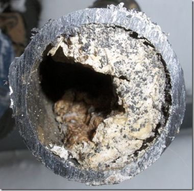

Henk253
Je zegt het goed vroeger was het standaard.
Maar hier zit een 10 meter bestaande leiding van 40 en daar op komen nog een keer 6 meter dit alles is veel te lang.
het beste is gewoon nieuwe leiding met goede aansluitingen zoals tegenwoordig aan de orde is.
Zelf hadden wij hier thuis 3 meter 40mm keuken afvoer en die liep mooi af maar de vetaanslag er in zat de leiding zo vol.
Black Knight
Heb zelf ook al slechte ervaringen met liggende leidingen van 40 mm voor een spoelbak/afwasmachine afvoer. Het gaat inderdaad jaren goed, maar hier hield het na bijna 20 jaar toch op. Betreffende leiding lag in een kruipruimte waardoor er nog niet goed aan viel te werken. Ontstoppen lukte niet, dus er toch de zaag maar ingezet. De binnenkant van de buis zag er net uit zoals op de door Henk geposte foto, helemaal dicht met vettige drab. Zelf heb ik in nieuwbouw alle liggende buizen in kelder in minimaal 75mm uitgevoerd.
Ronny
Zelfde ervaring hier, exact zoals aangegeven op de foto.
Leiding 40mm vanaf wasmachine en de helft daarvan verstopt met aanslag.
Helaas geen andere oplossing mogelijk, dus alles vernieuwd voor de komende 15 jaar.
