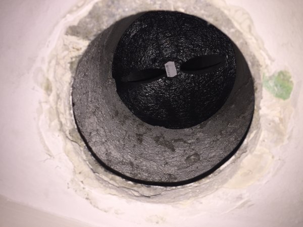

Wij hebben net een huis gekocht uit 1990, en daarin zit op zolder een mechanische ventilatie box met een afzuig buis vanuit de woonkamer en de badkamer. In de badkamer kunnen we ook schakelen tussen afzuigstanden 1,2 en 3. Dat werkt prima. Alleen als we hem op afzuigstand 2 of 3 zetten, zuigt deze ook erg hard in de woonkamer, en dat hoor je heel goed. Dan zit je lekker rustig voor de tv en hoor vrij hard geluid als er iemand in de badkamer hem op stand 2 of 3 heeft gezet.
Heeft er iemand suggesties hoe dit op te lossen?
Mijn overwegingen:
1. in de woonkamer zit boven 1 raam een ventilatie rooster. Is dit niet al voldoende, en kunnen we het afzuigkanaal gewoon afsluiten met een afdekkapje?
2. moet het kanaal in de woonkamer wel worden aangesloten op een mechanische afzuiging? Of kan die gewoon zonder mechanische afzuiging door het dak?
3. Of is er een manier om bijvoorbeeld 80% van de afzuigcapaciteit naar de badkamer de leiden en maar 20% naar de woonkamer? (Bijv. Door een deel van de afzuigleiding vanuit de woonkamer te versmallen?)
Ik heb hier geen ervaring mee dus alle input is welkom!

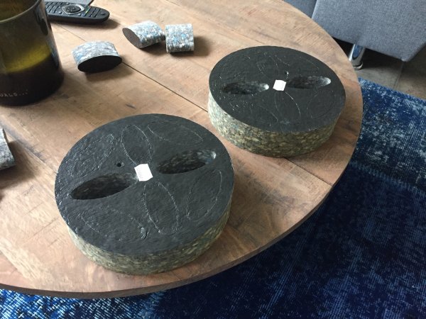

Bedankt voor de reacties.
Ik heb de MV box schoongemaakt, dat hielp al enorm, circa 50% geluid.
Daarna heb ik twee innodempers achter het kapje in de woonkamer geplaatst, zie foto’s. Dat scheelde nog eens 50%.
Dus 75% van het probleem is opgelost. En die laatste 25% is dragelijk :D

Feitelijk heb je dus gewoon het kanaal grotendeels geblokkeerd nu.
Walker
Specialist Deuren en Kozijnen
Volgens mij is het inderdaad de bedoeling om alle 8 de openingen van de demper open te maken. Je ventilatiedebiet zal inderdaad veel te laag zijn.
Roykes
Dit zijn dempers, echter kun je door de gaten eruit te drukken ook je systeem inregelen. het is dus zaak wanneer je deze dempers erin stopt je daarna aan het meten gaat of je het aantal m3/h nog haalt. ik verwacht in dit geval dat dat niet zo is.
Wat voor flexibels zitten er aan je box? als je deze vervangt voor geluid dempende flexibels. scheelt dit ook erg veel.
Ik denk dat je zo net zo goed het systeem helemaal uit kunt zetten.
Nu wordt er bijna niets meer afgezogen, en heel het systeem is ontregeld.
