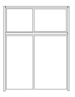

In mijn appartement heb ik (ben) mijn keuken verbouwd. Doel een nieuw keukenblok en de in de keuken geplaatste CV ketel en wasmachine en droger in een separate kast te plaatsen.
Ik heb ter afbakening van de kast een wandje gelijmd waartegen de keuken is geplaatst. Nu resteert een dagmaat van 151 cm tussen de muurlatten om te dichten met een deurcombinatie.
Ik was voornemens hier een schuifsysteem toe te passen maar vindt bij een tweedeling de opening bij gebruik slecht om en nabij 70 cm, een drideling staat erg onrustig en vraag behoorlijk diepte. Ik heb mijn idee hierop bijgesteld en wil nu twee openslaande deuren van MDF gaan maken. Mede omtrent het te verwachten vochtige klimaat in de kast heb een aantal onzekerheden:
1. Ervaring met krom trekken in verband met vochtklimaat achter de deuren bij gebruik van de wasdroger?
2. Aantal scharnieren benodigd voor ophangen hoge deur 2300x750mm.
3. Methodiek tot infrazen?? ronde sparingen benodigd voor gebruik "zware" keukendeurscharnieren?
4. Eventueel suggestie voor alternatieve oplossing?
Bijgevoegd een foto van de huidige staat.

Is een droger met luchtafvoer, geen condens. Echter zit in afgesloten slang aangesloten op kanaal naar buiten.
Ik verwacht niet echt extreme vochtigheid maar vanuit het opwaren van de wasmachine en het gebruik van de droger wel meer dan niveau in de keuken.
Ik dank dat ik de oplossing ga proberen om 18mm mdf in twee deuren 2300x75 te zagen. Deze te lakken met roller en te bevestigen met 5 scharnieren per deur.

Een droger met luchtafvoer produceert geen vocht in de ruimte, de ventilatie neemt zelfs toe bij gebruik.
De deuren van mdf maken wordt heel erg zwaar, keukenscharnieren zijn m.i. niet sterk genoeg, het bovenste gedeelte apart bereikbaar maken door een balk dwars in het gat te maken is een mogelijkheid het gewicht te verminderen.
Zorg er voor dat er voldoende lucht aangevoerd kan worden wanneer de droger draait.
Azijnpisser
En voor de scharnieren heb je speciale boren, bij de bouwmarkt. Wel eerst even oefenen op een reststukje. (in de boormachine gaat het, in de bovenfrees is het makkelijker.)
Overigens vraag ik me ook af of keukenscharnieren het gaan houden. Hier een deur van 180cm x 56 cm, en 3 scharnieren houden het maar matig.
anders wellicht een houten frame, en daarop een dunnere MDF plaat.
Beide zijden in de lak zetten, dan zou het qua vocht goed moeten komen.
