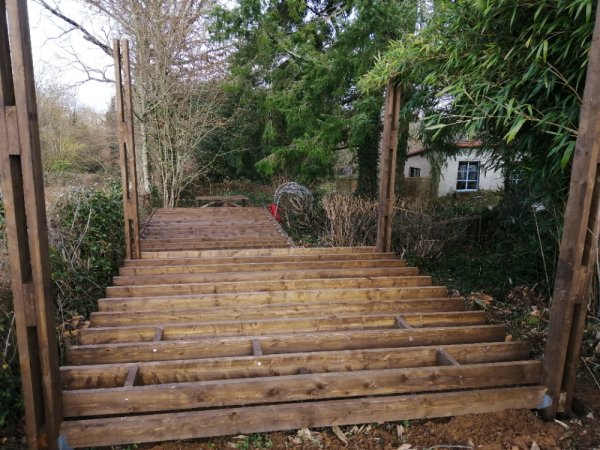

Hallo
Ik heb flink wat binnen Google gezocht maar wat ik heb gemaakt kan ik niet vinden.
In de tuin heb ik een vierkant gemaakt van 3.50 x 3.50 mt met balken van 150x50
Omdat de grond schuin afloopt heb ik eerst 7 betonnen putjes gestort. Op die putjes staan 2 stukjes balk rechtop en daartussen liggen/hangen de balken
Zo krijg je 3 "rijen" balken, van links naar rechts steunend op resp 2-3-2 betonnen putjes. Op de 4 hoeken zijn die "2 stukjes balk" ook meteen de hoekpalen want het geheel wordt overdekt.
Vervolgens liggen er over die 3 balken 11 balken, wederom 150x50, met een onderlinge afstand van ± 30cm
Hierop heb ik een composit vloer gelegd, composit van2 cm dik
Op die vloer wil ik ± in het midden een opblaasbare hottub plaatsen. Hier gaat uiteraard redelijk wat water in.
Doorsnede van de hottub is ± 2 meter en er gaat ± 800 liter in.
Geeft dit problemen? (ja beetje mosterd na de maaltijd, maar ik was er eigenlijk van overtuigd dat het zwaar genoeg was gebouwd, maar voor de zekerheid de vraag)
Ik heb ook iets van een "schuif" gevonden op internet waar je alle maten in kan voeren, maar die is dan alleen voor "lichte" dan wel "zware" dekvloer en daar heb ik dus niet veel aan.
Plaats eens wat foto's van wat je nu gemaakt hebt, waar de (onderliggende) constructie goed op te zien is.

Gaat om het voorste gedeelte tussen de 4 palen.
ALLE balken zijn 150x50
Tussen de palen ligt een dwarsbalk en 1 in het midden
De balk in het midden wordt op 3 punten gesteund

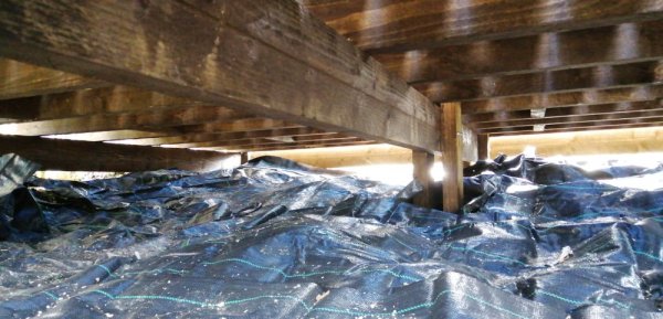

Hier de onderkant waarop te zien is hoe ik de balken heb geplaatst.
De hottub komt dus boven deze middelste balk te staan. Dat vertikale (dubbele) balkje staat dus op beton
Die middelste balk heeft dus 3 van die steunpunten en de buitenste 2 staat alleen op de hoeken op het beton
Petitmas
De overspanning naar het midden is dus 1.75 en de dwarsbalken liggen op ± 30 cm afstand
Het bad komt dus min of meer recht boven dat dubbele kolommetje onder de middelste balk. Deze is zo lang als op de foto te zien is? Ik schat een cm of 30 boven de betonpoer.
Dan lijkt het me wel voldoende sterk allemaal. Maar ik heb er niet aan gerekend ofzo ;)
