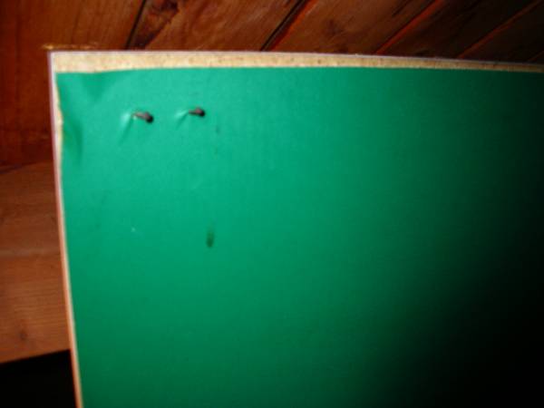

Ik lees jouw ervaring. Dan vraag ik me af komt dat door de MDF of door de folie die er op is aangebracht. Folies van kunststoffen en de krimp daarvan heeft mijn belangstelling.
Kastje 50 jaar oud. Daar is door de fabriek een folie op aangebracht. Zowel aan de onder-en bovenzijde is de folie in de lengte korter geworden. In de breedte een paar milimeter.
