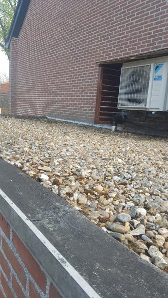

Heb een ouderwets gegoten dak (1977) op mijn garage.
Nu is dat prima alleen de randen zijn aan het "vergaan"
nu zou ik dit willen repareren.
Wat hecht hier goed op?
Van de zelfklevende bitumen van aqua huppeldepup.
Hebben er een hecht primer voor.
Of zijn er andere betere oplossingen
Wgb

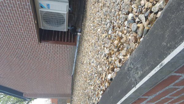

Bakkerbolletje
Snap niet eat er daar gebeurt is.😱
Maar goed proberen we het nog eens

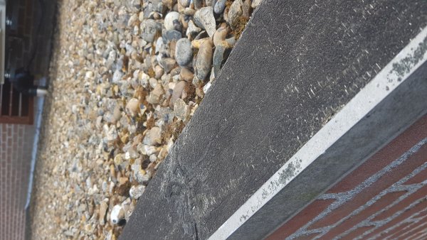

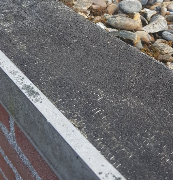

En een closeup van de rand die ik wil vernieuwen

De opstanden hebben hun beste tijd gehad. Er iets opsmeren kan altijd maar met een paar jaar ben je weer net zover. Zelf kleef ben ik niet zo goed van op de hoogte.
Wat wil je met het dak. Wat voor ruimte onder het dak. Kan isoleren iets betekenen.
Sta hoogst verbaast dat dit materiaal uit 1977 zou zijn. Dat is 43 jaar oud en dat wil ik eigenlijk niet geloven.

Als het lekt aan de opstand zal de bitumen randstroken die op de trim zijn gebrand loslaten. Is een heel normaal verschijnsel. Dat is moeilijk te herstellen. In de inplakruimte kan je niet nog een laag bitumen kwijt. Heeft ook geen zin als de laag eronder losligt. Die zal je moeten verwijderen.
Kijk maar op Youtube hoe een daktrim moet worden afgewerkt. Wel een vervelende voiceover.
Wgb
Moet eerlijk zijn er zullen best goede producten zijn die smeerbaar zijn. Of die bij de grote mannen in het schap liggen moet je even onderzoeken. Denk eerder dat je in de professiole wereld moet zijn.
Weet je zeker dat de bitumen poreus is. Meestal komt het water via de inplakruimte van de trim naar binnen en dan moet de oplossing anders worden aangepakt.
Rola
Hoe goed krijg je het dak schoon?
Zeker bij mastiek kan dat een probleem zijn.
De nieuwe randstrook zal toch horizontaal moeten eindigen.
