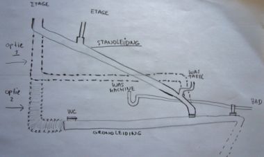

Mag een standpijp schuin lopen? Ik zie bij Wavom info wel dat ik een korte 45 gr sprong mag maken, maar niet of de hele pijp in een hoek mag staan. ( ik weet het: normaal loopt hij verticaal)

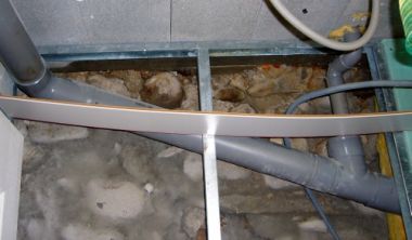

Ik heb wat gesloopt omdat ik de etage afvoer wil aanleggen, en dit kwam ik tegen.
De pijp komt aan en gaat schuin naar rechts naar beneden waar hij de grondpijp ingaat. alternatief zou zijn recht naar beneden en dan in het beton gaan hakken om te kijken of ik bij de grondpijp kan komen om de pvc aansluiting van de wc te vinden maar ehh..
Optie 1 omdat er een kimwand loopt op die hoogte, optie 2 is erg ingrijpend.
Hoe tegenstrijdig het ook klinkt, een afschot kan ook nog te groot zijn. Daarvan zou hier sprake kunnen zijn. Het water loopt dan te snel weg, terwijl de "vastere" rioolinhoud meer gebaat is bij rustig dobberen. Het kan jaren goed gaan, maar de kans op verstopping is toch groter. Ik zou voor de zekerheid voor optie 1 gaan en de boel op 1 a 2 centimeter afschot per meter leggen.
De schuine standpijp overbrugt een horizontale afstand van 285cm.
Dus van linksboven naar rechtsonder. Dat van die scheiding van vloeistoffen en vaste delen is de reden van mijn vraag.
Op de foto zie je dat hij in de schuin linkerbovenhoek aankomt. Maar ik ga hem verbinden met de bovenetage zoals op de tekening, dus linker bovenhoek recht naar boven.
Er boven komt een wc, bovenstrooms nog een douche (mag eigenlijk niet) , en op pijp met de mof komt ook een 100cm verzamelpijp. (Zit nu die 40mm) De ontluchting naar het dak kan het beste op de pijp met de mof, anders weer van linksboven omhoog en weer naar rechts en dan omhoog naar dak.
Als het zo kan dan pas ik de pijp aan. Dit is dacht ik de maximale horizontale versleping.
Vind de haakse bocht onderin ook niet echt een goede oplossing. Zou deze veranderen in 2 x 45 graden. Tevens een expansiestuk in de standleiding plaatsen. Afschot van 1 cm per meter is meer dan genoeg. Zou niet meer doen.
Succes.
In dat geval is het beter om een verzamelleiding te maken die (net onder de etage vloer) 1 a 2 cm afloopt en dan recht naar beneden loopt in een standleiding. Zie nwe tekening. NADEEL hiervan is dat de etage wc 280 cm van de standpijp af ligt. Als ik me aan het wavin handboek wil houden dan moet er een vereveningslijn gemaakt worden , bovenstrooms van de etage wc.
Overigens : als ik me altijd aan de wavin handboek voorwaarden ga houden dan is er altijd wel iets mis...
Ik ga het zo doen , is ook veel werk, want beneden moet ook aangepast worden.
