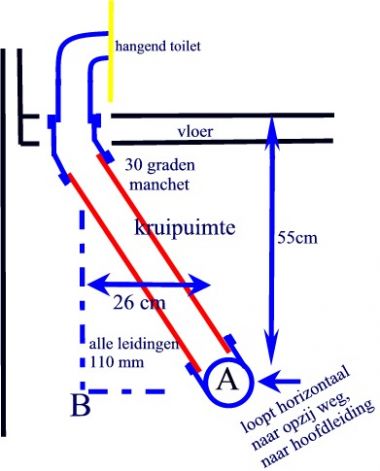

Ik ben de oude toiletpot met onderafvoer aan het vervangen door een hangend toilet.
Het hangend toilet komt uiteraard wat meer naar achteren te staan en de kortste weg is als de afvoer over een verticale afstand van ongeveer 50cm (verticale hoek 60 grd) loopt.
1. Is dat toegestaan?
2. Is dat onverstandig en kan ik beter onder het hangend toilet recht naar beneden en met een dubbele 45grd (B) bocht naar punt A gaan?
In de folder van een bekende fabrikant kon ik geen antwoord vinden.

Optie 2 is veruit te prefereren.
In dat 60 graden stuk gaan "vaste delen" glijden en aankoeken.

Is op zich wel toegestaan, maar zoals het nu is getekend niet verstandig. Bij A dreigt op deze wijze een verstopping en in het schuine gedeelte kan het wat meer tegen de buis blijven zitten. Vooral wanneer er te weinig water wordt gebruikt.
Zou beter zijn. Waar goed om moet worden gedacht is dat er altijd in 'stromende' lijn naar een (horizontale) afvoer moet worden gegaan. Betekent dus dat bij A (horizontale leiding) er ook onder 45 graden aangesloten moet worden. Dan zou in de tekening kunnen door in de horizontale leiding A een T-stuk 45 graden 110 aan te brengen en op het 45 graden gedeelte van dit T-stuk een bocht mof/spie 110 van 45 graden die op de afvoer van de WC wordt aangesloten. Met dubbele bocht 110 (45 graden) van B naar A is een beter idee, maar dan ook weer onder 45 graden aansluiten bij A.
OK, naar beneden onder 60gr is een minder of geen goed idee. Doe ik dus niet.
Ik moet alleen op het punt waar ik de vloer doorga een klein (horizontaal) sprongetje maken, om de betonligger heen.
Dat wil ik doen door 2 x een 30gr bocht (schuifmof) tegen elkaar in en dan recht naar beneden.
Ik neem aan dat dat kleine verticale stukje geen probleem vormt voor de "vaste bestanddelen".

Toch nog een vraag, op het punt waar ik de vloer doorga loop ik toch een beetje klem met de betonligger.
Als ik op dat punt wel de 2x 30gr handhaaf maar in PP (zwart 90mm) en gelijk in de kruipruimte overga op 110 pvc.
Kan ik dat zonder problemen doen?
