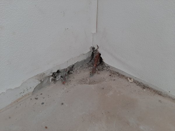

Hallo klussers,
We hebben vlonders uit onze serre weggehaald en zien dat betonijzer niet goed is weggewerkt tijdens de bouw. Het steekt uit de muur en grond (zie foto). Kunnen we deze wegzagen? En zo ja, kunnen we dat met een ijzerzaag wegzagen?
Alvast bedankt voor jullie hulp.
Groet,
Leonie
Het doet mij meer denken aan een ijzeren buis voor stroomdraden.
Zet er eens een lamp op en maak een heldere foto a.u.b.
Je bedoelt waarschijnlijk een loggia oftewel een inpandig balkon. Bij een appartement denk ik altijd meteen aan de VVE... Feitelijk is het weghalen van een constructief deel niet toegestaan zonder toestemming van de VVE.
Echter betonwapening of een koppeling van een prefab balkon zou niet in een hoek in het zicht moeten zitten. Want buiten het beton geplaatst heeft standaard wapening geen functie.
