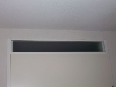

Ik lees dat je een betonplafond hebt, toevallig in combinatie met een nastelkozijn?
Zo ja dan kun je ook overwegen om wat van de bovenkant van het kozijn af te halen (zagen) en ruitje wat kleiner te maken.
Op de gang / overloop werk je de ontstane ruimte boven het kozijn hetzelfde af als de muur.
Hierdoor heb je meer ruimte om dikkere tengels te gebuiken zonder dat er "iets" voor de ruiten zit.
Indien gewenst kan ik een foto plaatsen van een zelfde situatie.
Mijn oplossing om in ons geval ca 6 cm "weg te werken".

@Weetniet: Dankjewel voor je reactie. Die optie is geoppert door een kennis alleen kon ik mij er moeilijk een voorstelling bij maken. Een foto zou een uitkomst zijn, ben erg benieuwd hoe je dit hebt opgelost. Je hebt je de deurstijlen 'laten zakken'/ingekort als ik het goed begrijp. Wordt in mijn geval wel lastig om de overgang naar de muren goed te maken ivm de middenkorrel stuc op de muren. Heb ook nog gedacht om alleen de dwarsligger tussen de stijlen waar het ruitje invalt te laten zakken, maar dat wordt geen gezicht denk ik.
Foto(s) welkom!!! Alvast bedankt!

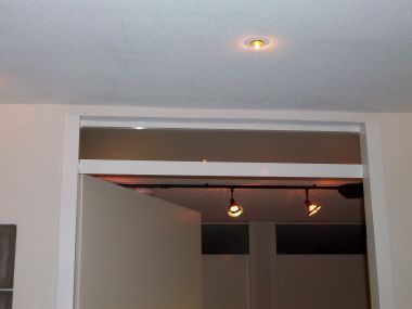

Hier zijn de foto's.
In mijn geval heb ik "gewoon" het kozijn los gehaald, er een reststuk gasbeton in geplaatst, het bovenste stuk van stijlen gezaagd, het geheel weer teruggeplaatst met nu een matruitje op maat.
Het is alleen wel een 10 cm ipv de 6 die ik eerder melde.
Overloop.
Vanuit de badkamer.

Hoi Gerben,
Reuze bedankt voor je foto's, ziet er goed uit! Heb nu een beter idee hoe het hier zou kunnen worden. Ff overleggen met mijn wederhelft!
