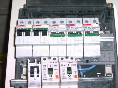

Hallo
Ik heb een vraag.
--Ik heb een dompelpomp ofwel klokpomp in mijn waterput staan, en wil deze van uit huis aan en uit schakelen.
Met een verklikker lampje ertussen, zodat ik kan zien dat deze aan staat.
--Ook wil ik twee stopkontakten buiten. Voor bijvoorbeeld de frituurpan of een radiootje
--En wil ik wat stroom in mijn schuurtje hebben.
Nu wil ik op een loze groep van mijn bijkeuken een groepenkast plaatsen.
Die wil ik plaatsen in die eerder genoemde bijkeuken, omdat daar alle draden binnenkomen, en dan hoef ik dus niet het hele huis door, met alle pijpen enzo vandien.
Deze kast wil ik op veilige hoogte plaatsen, ongeveer twee meter vanaf de grond.
Dan kunnen er dus alleen volwassennen bij, en geen kinderhandjes.
UIteraard alles netjes in buizen en de goepenkast netjes dicht.
Zijn er tot zover dingen waarvan iemand zegt: dat kan niet ???
Nu heb ik een fototje bijgesloten van de groepenkast die ik wil plaatsen.
Het is een gebruikte, vrijgekomen na een verbouwing.
Ik wil de set van ABB (bovenaan) gaan gebruiken, niet die van Holec (onderaan)
Hij is geloof ik 16 A per groep, toch ???
Waarvoor is het witte drukknopje bovenaan elke groep, wat ik elke maand zou moeten indrukken ???
En zijn deze dingen langzaam of snelwerkend ?
Op een ouderwetse stop, of smeltveiligheid, zoals ze zo mooi heten staat er soms een slakkenhuis op, ten teken dat het een "trage" is.
Zijn deze dingen traag of snel ????
Ik hoop snel, omdat ze na een trage stop van 16 A in de meterkast staan. In geval van overbelasting zou dan dus eerst deze nieuwe omslaan en dan pas de stop eruit gaan.
Zijn er tot zover wederom denkvauten ???
Tot slot. Mag of kan ik deze dingen als gewone schakelaar gebruiken ??
Dus de stroom op de pomp of het buitenstop kontakt zetten met deze schakelaars ???
Het is misschien niet helemaal gebruikelijk, maar daar heb ik het niet over.
Kan het en mag het ??
Of gaan ze er stuk van of dat soort narigheid als je ze veel gebruikt, ???
Dit zou namelijk een stuk makkelijker zijn dan dat ik overal eerst weer een aan-uit schakelaar tussen moet maken.
En die schakelaar komt dan toch direct onder de kast, dus voor de afstand of plaats maakt het niet uit.
Oja:, "Mogen" vind ik altijd vaag, ik woon er zelf. Maar "Kunnen" is altijd wel belangrijk.
Dit ivm brand, kortsluiting, etc etc..
Graag zie ik jullie antwoorden of verbeteringen.
Niels
Mogen is niet vaag, jij woont daar maar je buren zijn vlakbij en bij een brand zijn zij ook de klos, De regels zijn ontworpen om brand en dood te voorkomen.
Die dingen zijn aardlekautomaten de knop is een testknop om te zien of het aardlek deel nog goed werkt.
Die 2 holec aardleks gewoon weggooien zijn veel te oud en vaak stuk door ouderdom.
16A snel gaat niet eerder dan een 16A traag, wat jij hebt zijn 16A B-automaten hiervoor moet een beveiliging van 25A anders is nooit te zeggen welke van de twee als eerste gaat springen.
Gebruik als schakelaar, ze zijn er niet voor gemaakt.
Ik denk dat ze daarvan eerder lam worden.

Maar het is dus niet echt bekend of deze gelijk zijn aan een "snelle" of " trage" stop ? ?
En deze dingen komen met zijn alle na 1 stop.
Er staat een stop van 16 A in de meterkast en daar komt deze kast met 3 of 4 schakelaars na te staan.
Het is dus meer een extra, om ervoor te zorgen dat bij een kortsluiting de groep eruit knalt.
Bijvoorbeeld buiten bij een lekkage, of als ik in de schuur weer eens wat gruwelijk aan het verklooten ben.
Maar het is bij overbelasting leuker als deze schakelaar eruit gaat, en niet de stop.
niels
Dat is niet te voorspellen.
Maar ik denk dat bij kortsluiting beide gaan en bij overbelasting van 1 groep alleen de smeltpatroon.
Ze zijn niet selectief op elkaar.
Over selectiviteit ga ik hier niets meer zeggen, is hoger al voldoende aangehaald. Over het gebruik van een automaat als schakelaar kan ik het volgende vertellen :
Ik raad het zelf niet aan, maar het kan prima werken. Bij familie die ook een redelijke werkplaats bezit, zijn bepaalde machines via een eigen automaat in een aparte onderverdeler aangesloten. Nu is het zo, om enkele van deze machines volledig zonder spanning te zetten, dat ze de betreffende automaat in de verdeelkast (die vlakbij de machines hangt) afzetten. Dit is makkelijker dan steeds een CEE stekker uit te moeten trekken. Tot hiertoe nog niets gemerkt van kapotte automaten.
