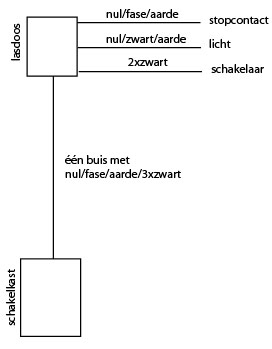

Dag mensen,
Bij het afronden van de elektra moet ik een paar leidingen klaarleggen voor een toekomstige uitbouw. Onderstaand schema leek me de meest efficiënte manier:
De leiding tot aan de lasdoos (20mm flex) leg ik nu, de rest komt in de toekomst.
De twee zwarte draden voor de schakelaar kunnen op twee manieren in het schakelkastje gekoppeld worden: óf met lasklemmen in een klassiek schema, óf voor aansturing van impulsrelais (misschien zwakstroom), die keuze maak ik later.
Ik denk dat het zo toegestaan is, maar ben niet 100% zeker... Is dit OK volgens de regelgeving?
Dank,
Wim
