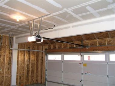

Wij willen boven aan de trap naar de slaapkamers een vloerluik plaatsen wat met een schakelaar boven en beneden aan de trap automatisch te openen is
heeft iemand hier ervaring mee of weet iemand hoe dit zou kunnen dan hoor ik het graag :idea:
Kaajee
elektrische garagedeur opener wellicht?
Daar moet iets mee te knutselen zijn, voordeel is dat deze al een automatische stop aan het "einde" hebben.......
Bij ons thuis ging dat vroeger met een touw met contra gewicht er aan. :mrgreen:
Maar met zo een garagedeur openaar, moet dat ook elektrisch zijn te knutselen.

Het luik komt onder het schuine deel van het dak
ik zou dus niet weten hoe ik er die hele stang van die garage deur opener onder zou moeten plaatsen
een rolluik is geen optie want er moet over gelopen kunnen worden om bij het dakraam te kunnen
en het moet dus echt niet te lastig gaan want hoe vaak heb je niet iets in je handen als je van boven naar beneden loopt en het is dus echt een dagelijkse doorgang voor 4 personen
Tiho
Je kan die stang ook aan een touw laten trekken die via een geleider aan het luik trekt.
Dan kan hij ook aan de zijkant tegen de muur bv.
