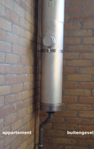

Ok, dat is dan verstandig geweest, maar vraag ook even voor welke ketels ze geschikt is
En van welk materiaal de centrale afvoer is gemaakt.
Hoe stoken ze dan nu?
Op een eigen kanaal?

Op de afvoer zit een label BM-FIX BM-GRS cascadeaansluiting 180/80.
Nu is een moederhaard (apart kanaal) en geiser aanwezig.
Afvoer:
