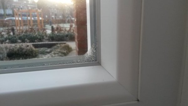

Als er aan de binnenkant van deze ramen ijsvorming is, is er wel degelijk iets aan de hand. Laat de plaatser/fabrikant het oplossen. Als zij geen betere kozijnen of oplossing kunnen bieden, vraag je geld terug en ga naar een beter bedrijf.

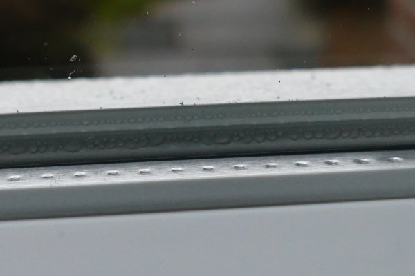

Ik heb de fabrikant en dealer zeker aangesproken op de condensvorming als het vriest. Men roept dan gelijk dat ik een vochtprobleem heb en beter moet ventileren. Echter heb ik in 17 jaar nog nooit een vochtprobleem gehad. De condens heb ik op alle nieuwe ramen. Dus ook op de slaapkamer die niet gebruikt wordt. Maar niet op bijvoorbeeld het oude keukenraam die minder isolatie waarde heeft. Ik weet bijna zeker dat hier de afwateringsgaten een oorzaak van zijn en de onderranden van het glas koud maken.
Bij het woonkamerraam krijg ik dan zelfs vocht tussen het buitenrubber en raam in. Zie foto gemaakt vanaf binnen genomen. Je kijkt dus tegen de binnenkant van het rubber aan de buitenkant.

Dat beeld van condens onder in de hoek van het kozijn zie ik ook wel bij mijn dubbelglas met ouderwetse houten kozijn. Buiten moet het dan behoorlijk vriezen lager dan min 5.

Aan de foto's te zien lijkt het wel of er een koudebrug in het raam zit, waardoor het binnenraam aan de randen koud wordt en er daardoor waterdamp op condenseert.
Haal anders het onderste pvc glas(lat)profiel er eens uit en kijk of er dan koude lucht van buiten via het raamprofiel tot aan het binnenglas kan komen?
Wat ik hier zie kan echter nooit zo ernstig zijn dat je daardoor door je hele huis koude luchtstromingen waarneemt.
Dat moet andere oorzaken hebben.
