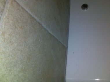

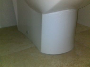

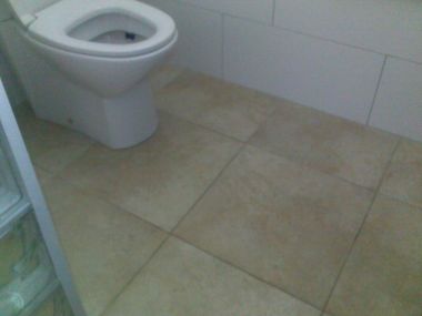

De stank komt denk ik vanuit de toilet. Er is bij onze nieuwe badkamer ook een nieuw duoblok gemonteerd op de bestaande wc-aansluiting.
Ik denk dat de stank van onderuit komt. Door de spleet/opening van het toiletblok en de vloertegel. Hoe zou ik dit op kunnen lossen? Op de tegel dichtkitten?

Plaats eens een foto van de aan sluiting
heb je nieuwe tegels over de oude heen geplakt en daar op de duo blok gezet, zo ja
Dan is je afvoer te kort geworden
Jdoomen
Henk253
Maar hoe zit de aansluiting want dat is niet goed

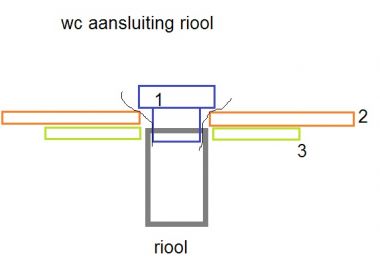

Henk253
1= closetsok
2= nieuwe laag tegels over oude tegels
3=oude tegels
op tekening zie je dat de afvoer pijp te kort is en zo heb je geen goede afsluiting op het riool.

Hartelijk dank voor deze duidelijke uitleg.
Ik zal hier eens mee aan de slag gaan. Het zou dan goed aan de closetsok kunnen liggen, waardoor ik een andere closetsok met een langere afvoer kan kopen om het probleem te verhelpen?
