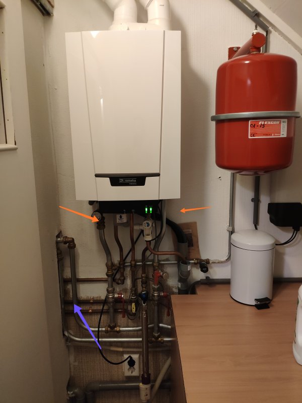

Moet ik deze bij de oranje pijlen installeren? Rechts de vuilafscheider en links de luchtafscheider.
Of kan dat ook bij de paarse pijl? Dat geeft wat meer werkruimte.
Mocht je die twee kogelafsluiters die ik zie nog iets hoger kunnen plaatsen dan heb je daar net onder ook nog ruimte.
Dat moet wel lukken. Hoeveel ruimte moet minimaal er tussen de aansluitingen zitten? Stukje buis van 4cm voldoende?
Let goed op dat de meeste lucht/vuil afscheiders voor horizontaal gebruik zijn, omdat u ze verticaal wil plaatsen.

Ja je expansievat hoort normaliter op de retour aangesloten te worden.
1. Ivm langere levensduur door lagere temp (retourleiding)
2. Installatie zal in overdruk verkeren ipv onderdruk, lucht aanzuigen op punten waar difusiedichtheid minder gegarandeerd is word zo voorkomen.
